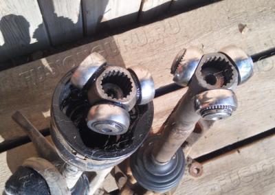

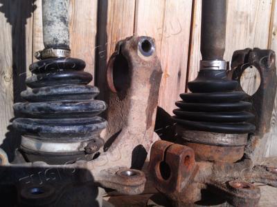

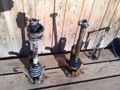

#20 Сообщение SAnat » 02 июн 2015, 07:47
niklub85 писал(а):вал 4500
такой бу оригинал 5000 без доставки :umnik:
дороже получается потом вал одевать в пыльники и кто знает в каком он состоянии))) :D
:eek: Ничёси
Да я вам свой родной могу отдать за 2,5 рубля без вопросов (с оригинальным внешним шрусом в сборе). Девятое сообщение этой темы.
У меня на 21 шлиц (1,4 мкпп 2006 год, пробег вала 65тыс. км.) родной остался, мне ступицу в сборе с валом присылали, потому что кривые разборщики не догадались перед снятием открутить ступичную гайку, а после снятия ее уже не выкрутить так просто. В результате мне нужен был только кулак (ступица) , а в нагрузку достался весь узел в сборе с валом и шрусом.
Шлицы не битые (могу отфоткать подробно, а проще маленькое видео), трипод туго прессуется, а гранату внешнюю я так сбить не смог, но сильно и не бил. Мне вам проше его с оригинальным наружным шрусом отдать в сборе, чем курочить кувалдой сбивая шрус. Ну не могу я так долбить сильно, совесть не позволяет детальё портить.
