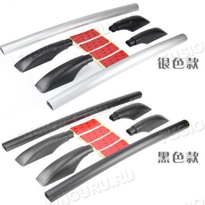

Вот увидел у китов релинги
http://www.aliexpress.com/item/FORD-fox ... 96826.html
Цена вопроса 2400. есть черные и алюминиевые. Продаван говорит подходит на фьюжн.
Длина 130 см. Стоит ли брать?
Re: Рейлинги на багажник
#28 Сообщение fidel1970 » 22 июл 2014, 12:16
зоотовары refires алюминиевого сплава багажа-рейку багажник на крыше отверстие копания
Мдя... особенности перевода. :crazy:
vangog писал(а):Стоит ли брать?
Надо выяснить способ крепления. Если на клей - нафик.
В штатные отверстия продольный релинг врядли подберёшь...
Kalter
Сообщения: 43
Зарегистрирован: 08 дек 2011, 15:10
Полное имя: Роман
Откуда: Долгопрудный
#29 Сообщение Kalter » 22 июл 2014, 20:42
Там даже на фотках видно двусторонний скотч 3М.
vangog
Сообщения: 81
Зарегистрирован: 06 июн 2011, 07:07
Откуда: Башкирия
#30 Сообщение vangog » 23 июл 2014, 08:53
Турецкие универсальные релинги CAN тоже на двусторонний скотч. Вроде держатся.
