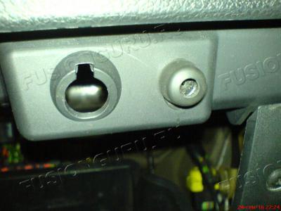

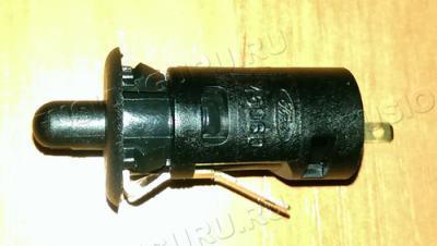

Товарищи, везде полно описаний схем разного колхоза для подсветки бардачка, но ведь у фьюжа ж, как оказалось, есть и штатный вариант, в каталоге патрон идет с номером: 6114331.
А выглядит так:
Для меня, пока, не понятно куда устанавливать (есть предположение, что вместо правого резинового демпфера закрытия бардачка) и, самое главное, есть ли вообще проводка по это - я пока найти не могу.
Может у кого-то был опыт установки или есть штатная подсветка бардачка и может сфотографировать что как устроено?

Нет проводки... Самому делать. Поэтому и "колхозят" как получится, ибо вся система выходит дешевле такой оригинальной кнопки, наверное...

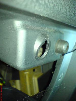

У меня машина 2006 года, купил отремонтированную после сработавших подушек. Стоит торпеда с подготовкой под плафон подсветки бардачка. Справа пластмасска рядом с резиновым отбойником имеет дырку, а пластик снизу этой дырки имеет прямоугольное окно - чтобы лампа светила. Дырка здоровая. Так что если нет подготовки под плафон - плафон с трудом приколхозить можно: дырку слишком большую сверлить + окна для лампы вниз скорее всего нет.
Если надо могу сфоткать. Хотя мне кажется это лишнее.

nekto75, сфоткай те места, где должен стоять плафон освещения, а также где должен стоять триггер. Хочется глянуть как сделано штатное освещение.

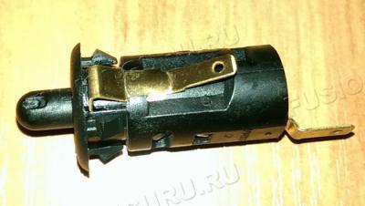

Концевик (или триггер по-вашему) и плафон, вернее место куда вставляется лампочка - это один и тот же модуль, всё в одном корпусе.
Сфоткаю.

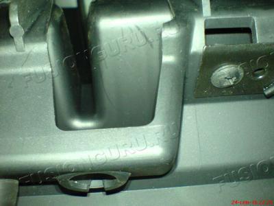

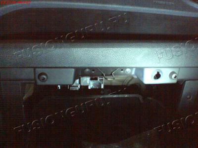

#8 Сообщение nekto75 » 25 сен 2016, 02:48
SotM писал(а):nekto75, сфоткай те места, где должен стоять плафон освещения, а также где должен стоять триггер. Хочется глянуть как сделано штатное освещение.
Снизу вверх. Прорезь чтобы свет от лампочки падал в бардачок
