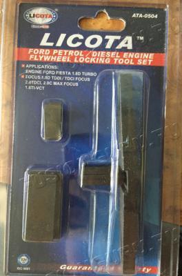

#15 Сообщение INVIS » 26 июл 2016, 17:44
Заказал Licota ATA-0504 (303-393A). Сегодня уже получил на почте. 2100р за все вышло.
Надеюсь что подойдет)
