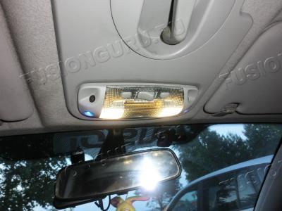

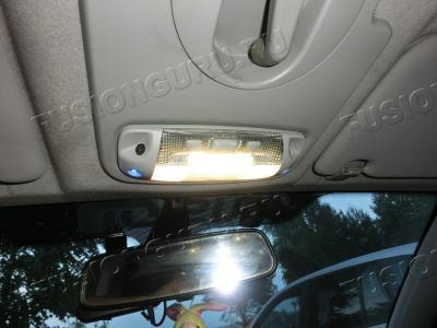

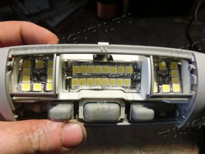

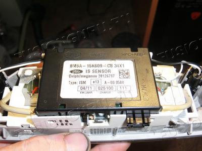

Casper
Это плафончики с датчиками для сигналки?
Re: Вопросы и обсуждения по теме "Я - ОЧ.УМЕЛЕЦ"
#102 Сообщение *Casper* » 15 сен 2013, 00:47
touluk, :super: аха, он самый
Добавлено спустя 3 минуты 31 секунду:
Сфотать?
Добавлено спустя 4 минуты 3 секунды:
О! А еще хороший признак наличия штатной охранки:

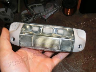

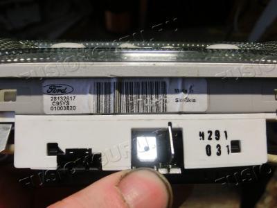

#103 Сообщение touluk » 15 сен 2013, 12:45

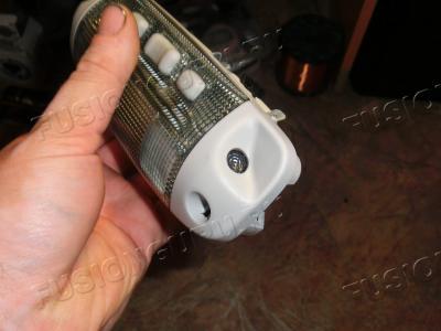

Ага, если можешь сфоткай со всех сторон и расскажи где взял и по чём,можно и номерок, то есть там и подсветка и сигналка? Просто друган такой давно ищет, а так как они достаточно редкие, то просто так и не найдёшь, да и в каталоге не ясно какой номер чему соответствует
#104 Сообщение *Casper* » 15 сен 2013, 17:34

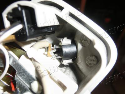

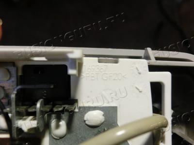

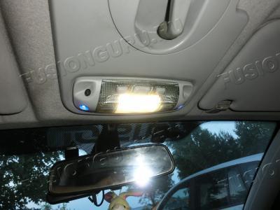

Фотки
Номеров увы нет. Снял с фокуса.

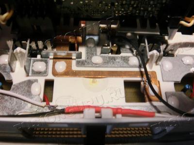

*Casper*, 3050 использовал? и как не греются? А то я тут на 3H5 и 3R3 засматриваюсь.
#108 Сообщение *Casper* » 17 сен 2013, 14:56
Puwistiy писал(а):можно через меня передать :) правда есть риск что один у меня задержится. :lol:
Че блин, три выпрашивать?
Puwistiy писал(а):*Casper*, 3050 использовал? и как не греются? А то я тут на 3H5 и 3R3 засматриваюсь.
Я оптогановские ставил. Теплый белый. Цвет что надо. Реально не отличить от лампы.
Не, не греются, работают на 10% своей возможности
#109 Сообщение Puwistiy » 17 сен 2013, 15:03
*Casper*,
да не обязательно. эт я так. )
ух ты. это мне на плафон всего 4 штуки 3H5 надо. чтот не очень вериться.
#110 Сообщение *Casper* » 17 сен 2013, 15:08
Мне с 1/2 номинального тока показалось, что слишком черезчур буит. Они блин яркие как я не знаю. У них ток по 0.3А и напряжение 12В.
#111 Сообщение Puwistiy » 17 сен 2013, 15:28
я просто с оптогановскими дела не имел. 0.3А на 12В одного хватит :)

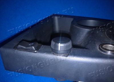

Посоветуйте чем бы заделать стыки между кнопками и корпусом.
Чтоб черным и не отличить что родное.
Пока в мыслях наплавить тот же пластик с обрезков, но боюсь получится не аккуратно :(
#113 Сообщение alex57 » 27 сен 2013, 21:43
В "Мастеровом" (магазин инструментов) видел термоклей (китайские сопли) черного цвета.
Или черным гереметиком с помощью шприца.
Или родной пластик растворить в чем-то вроде дихлорэтана и шприцем (вроде как лучший вариант).
#114 Сообщение fidel1970 » 28 сен 2013, 17:12
SAnat, замазывай любым герметиком, шкурь, а потом крась краской по пластику.

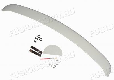

#115 Сообщение cusco » 30 май 2014, 20:04
touluk писал(а):Поставил оригинальный спойлер :)
Забрал сегодня в одном известном интернет магазине запчастей оригинальный спойлер увы он оказался некомплектный, отсутствовали инструкция и крепеж, короче все кроме самого спойлера. :( Ладно хоть скидку за это сделали. Так вот мой вопрос к устанавливавшим оригинальный спойлер что за колечки и пластинки идут в комплекте?
P.S. Я думаю комплекты у Фьюжена и Фиесты не сильно отличаются в плане крепления.

#116 Сообщение fidel1970 » 30 май 2014, 20:08
cusco писал(а):что за колечки и пластинки идут в комплекте?
Колечки - прокладки между ЛКП машины и спойлером.
Пластинки - это тоже своего рода прокладки, только клеящиеся.

#117 Сообщение cusco » 30 май 2014, 21:55
fidel1970 писал(а): Пластинки - это тоже своего рода прокладки, только клеящиеся.
Значит легко заменить простым двусторонним скотчем. А такая полукруглая шняга это что?

#118 Сообщение fidel1970 » 30 май 2014, 22:00
cusco писал(а):А такая полукруглая шняга это что?
Пластинка, клей намазывать.
Для установки оригинального спойлера не надо дырявить кузов. Всё на клею. :)

#119 Сообщение cusco » 30 май 2014, 22:11
fidel1970 писал(а): Для установки оригинального спойлера не надо дырявить кузов. Всё на клею. :)
Да ладно :mda: Может у Фьюжа так, на Фиесте надо сверлить 4 дырки, шаблона тоже увы нет, придется на глаз :(

#120 Сообщение fidel1970 » 30 май 2014, 22:16
cusco писал(а):Может у Фьюжа так
У Фьюжа тоже по-разному... можно сверлить, а можно и на клей.
Но, просто на скотч сажать я бы весьма не советовал. :nea:
