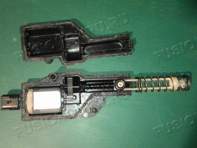

Именно по этой причине не стал намертво заклеивать. Ежли что - моментом разобрал - поменял. Но пока всё фурычитMakPol писал(а):Хотя в случае с изолентой... потом просто будет разобрать и поменять если что.

Я влаги побоялся, да и новый моторчик ставил поэтому решил намертво. А старый моторчик где-то лежит получается, надо посмотреть чт отам, щетки или что еще

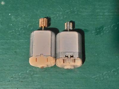

MakPol, моторчик из Китая крутится в другую сторону. Ты просто провода поменял местами? А как закрепил родную шестеренку на гладком валу нового моторчика?
- Сообщения: 2656
Re: Ремонт моторчика замка двери багажника.
SotM, да, есть такая штука, что в другую сторону. Я на мазде тоже с этим столкнулся. Поменял там контакты местами. На фьюже в активаторе не поменять, поэтому взял иголочку, вытащил контакты из разъема и местами поменял.
Но в Китае потом посмотрел, что есть моторчики и с вращением по часовой и против.
Шестеренку (вроде там червяк или с маздой путаю) я посадил на эпоксидный клей, предварительно на валу "набил риску". Дремелем или надфилем не помню, но чтобы лучше держалось. Опять бы, если покумал сейчас, может быть поискал бы валы уже с нанесенной накаткой, тогда должно впресоваться. Уже год как работает и зимой и летом и все Ок.
Но были мысли и попробовать залудить и припаять и на суперклей посадить (что-то типа момент-гель) там усилие не большое.

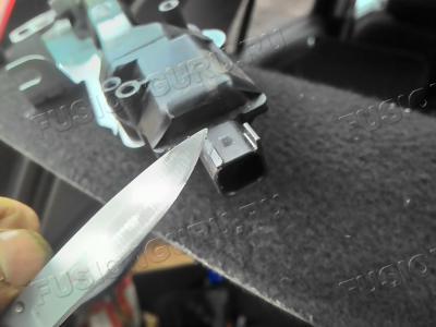

Самое сложное это корпус аккуратно раскрыть было, но канцелярский нож помог

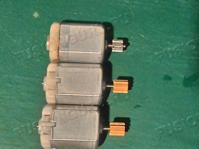

Думаю многим будет полезно.
Очередная чистка моторчика замка задней двери не увенчалась успехом.
Пошел искать моторчик у наших узкоглазых комрадов на Али
Нашел. 2 моторчика за 530 руб.

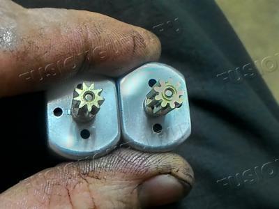

Все подходит и размер 24х30 мм и шестерня на 9 зубов и расстояние между контактами.
И доставка всего 17 дней.
Завтра поставлю на фуджика - надеюсь все заработает.

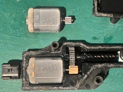

Китаец в корпусе (с более длиной шестерней) а оригинал рядом.
Рекомендую. Ни каких переделок.
А (аккуратно) разобранный корпус я просто сматываю изолентой.

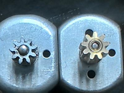

Т.е. диаметр родной и китайской шестерни одинаковый?4kin писал(а):Все подходит и размер 24х30 мм и шестерня на 9 зубов и расстояние между контактами.
А моторчик крутится в правильную сторону или в обратную?

Диаметр шестерен одинаковый.SotM писал(а):Т.е. диаметр родной и китайской шестерни одинаковый?4kin писал(а):Все подходит и размер 24х30 мм и шестерня на 9 зубов и расстояние между контактами.
Но полярность на моторчике обратная.
Сегодня подключил и он вжыкнул в обратную сторону.
Сегодня было некогда, но в понедельник поменяю полярность проводочков на колодке и думаю - на этом проблема будет закрыта.

По поводу китайского моторчика, о котором я тут докладывал.
При установке выявил 3 проблемы.

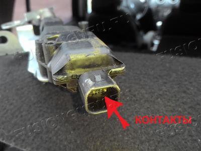

1. Полярность моторчика обратная. И моторчик вместо втягивания выталкивал шток. Поэтому, чтобы соблюсти полярность я срезал ограничители на разъеме
и немного отогнул ножки контакта.
Шток начал втягиваться.
2. Но пружина не могла вытолкнуть шток обратно. Стал разбираться дальше.
Профиль шестеренок отличается от оригинальных и поэтому пара работает не корректно. То есть - очень туго и заедает.
Пришлось вооружиться надфилем и вручную снять лишнее с зубов шестеренки. По времени 30-40 мин, параллельно просматривая всякую фигню на Ютубе.
После того, как шестеренки "подружились" и начали работать слаженно.

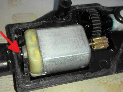

3. Выяснилась еще одна маленькая проблемка. У нового моторчика в тыловой части на 1мм выдается ось. Она упирается в пластик корпуса и после закрытия зажимается корпусом и мешает вращению моторчика. Лечиться просто. Ножом делаем на пластике небольшую канавку.
После этих манипуляций моторчик в родном корпусе работает еще лучше, чем ремонтированный (чищеный) оригинал.
