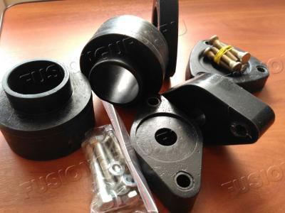

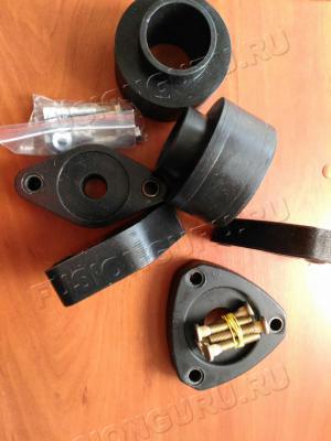

Получил посылочку из Новосибирска, на следующей неделе поеду преображать машинку в машинку своей мечты)))
