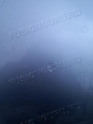

Подскажите, плиз, Купил ремкомплект, сделал все по инструкции (возможно только слоев надо было больше делать), но как-то результат грустный, возможно ли сделать более аккуратно или толку мало?
На фото один из таких сколов, размер где-то 6*6мм, до металла вроде не достал, скол на капоте посредине на изгибе

toryn писал(а):возможно ли сделать более аккуратно
Возможно. Заправку скола нужно производить не поросячьим огрызком из ремкомплекта, а беличьей кистью третьего или пятого номера.
Производить в несколько приёмов (не заступая за края сколов), последние два слоя - лак.

А нужно ли как то зашкуривать сколы особенно сейчас когда уже покрашены и лаком покрыты с выходом за края?

toryn, Если переделывать, то переделывать полностью. То есть, счищая краску до грунта.
Далее. Ремкомплект должен быть свежим и не использовавшимся ранее. Потому что растворитель из краски улетучивается, она густеет и качественно покрасить становится проблемой. Ацетон нормально не разбавляет. Хотя воняет ремкомплепт похожим запахом. :unknw:
Краску можно наносить хорошей мягкой кистью. Но я приспособился мелкие сколы заливать расплющенной деревянной зубочисткой. Лак на широкие пространства мягкой кистью, в царапины - зубочисткой. Через пару недель после окраски заполировать, чтоб не было горба от ручного нанесения лака.

и забыл спросить,краску наносить слоями пока не сравняется со основным покрытием и пропадет впадина?

toryn писал(а):т.е. теперь мне нужен новый ремкомплект?
Течет хорошо? Пользовать. Подозрения, что фигово - менять. Вслепую сказать сложно. Т.к. у меня этих ремкомплектов уже штук 5 было, то я просто вижу, когда консистенция уже не рабочая. Это происходило обычно через 2-3 подкрасочных "сессии". Причем, не сильно зависело от интервалов между подкрасками. Один комплект, который был куплен достаточно старым (формально было еще больше года срока годности) сразу ушел для подлатывания вилика.
toryn писал(а):,краску наносить
Одним слоем. Максимум двумя. Краска из ремкомплекта - декорация. Основную толщину делать лаком.

toryn, скол заправляется послойно, с просушкой. На вертикальных поверхностях слоёв больше и они тоньше. На горизонте поменьше и потолще.
Полировать не краску, а лак.
Отшелушивающуюся краску вокруг скола убрать. Только не наждачкой!
Если внутри скола уже образовались корродированные участи - ржавчину убрать.
Если не уверен в твёрдости руки способной прочертить ровную линию кисточкой, для закраски царапин можно воспользоваться простой ниткой.
Обмакнуть её в краску и приложить к царапине.
С первого раза может не получится. Надо запастись обзжиривателем (типа сольвента), чтобы удалить последствия неудачной попытки закраски.
