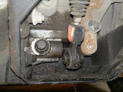

*Casper* писал(а): Такой вот бардак в коробке был обнаружен.
Вот что значит необслуживаемый агрегат. Надо все-таки туда иногда заглядывать...
...болт был не затянут. Может в этом причина такой грязюки и замасленности в коробе.
Это не из-за болта. Это течь сальника штока выбора передач. Я предпродажку своего Фьюжа когда делал (на 70ткм) у себя такое видел. Собственно, много масла через него не убегает, но грязи наделает. Этот сальник у многих машин больное место, не только у Фьюжа.

LipSer
First from Canada (QC)
Сообщения: 1995
Откуда: Канада
#146 Сообщение LipSer » 25 апр 2011, 15:25
Возможна замена этого сальника без снятия и разбора коробки?

#147 Сообщение SHA134 » 25 апр 2011, 19:19
На Фьюже не менял, но обычно без разборки КПП и довольно быстрая операция.
Снимается хомут тросов (тяг) со штока, снимается пыльник-гофра (лучше иметь новую ;) ), выковыривается сальник, забивается новый. Все.

SHA134 писал(а):На Фьюже не менял, но обычно без разборки КПП и довольно быстрая операция.
То есть масло придется сливать...
Спасибо :hat:

#149 Сообщение SHA134 » 27 апр 2011, 10:31
Зачем сливать? оттуда ничего не польется. А если и несколько капель потеряется, то из-за этого даже заливную пробку откручивать не стоит.

#150 Сообщение LipSer » 27 апр 2011, 14:35
Так если через этот старенький, изношенный сальник понемногу сочится масло, я естественно подумал что если его снять то оно вообще польет оттуда, или там внутри еще что то удерживает масло?

#152 Сообщение Сергейsp » 27 апр 2011, 17:42
LipSer писал(а):Так если через этот старенький, изношенный сальник понемногу сочится масло, я естественно подумал что если его снять то оно вообще польет оттуда, или там внутри еще что то удерживает масло?
Вообще должно политься, шток не поршень, если все быстро делать много не вытечет и вязкость не как у моторного масла. Если не планировалась замена масла может на бок положить :umnik: :best:

#157 Сообщение SHA134 » 27 апр 2011, 18:20
Шток ходит обычно во втулке, он же не в воздухе висит ;) , она-то и не даст струей маслу политься. А масло подтекает во время движения, когда разогревается, да и давление в КПП немного поднимается, хоть и сапун в ей есть.

#158 Сообщение LipSer » 27 апр 2011, 19:44
Спасибо :hat:
