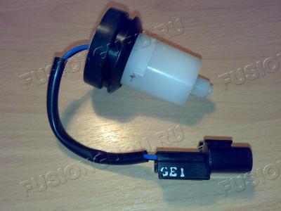

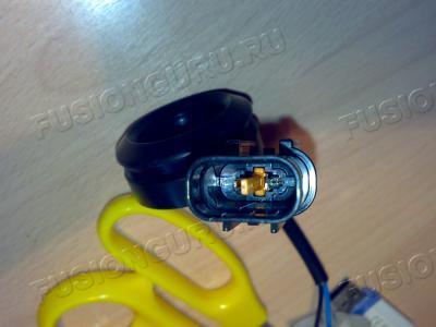

Наконец-то пришёл датчик уровня омывающей жидкости.
Блин, не прошло и пол-года. :crazy:
Теперь надо подобрать ответку к этому разъёму...

fidel1970 писал(а):Теперь надо подобрать ответку к этому разъёму...
а че от ГАЗели ниче не подходит? :smirk: Я по-моему в автомаге похожие видел. :hat:
