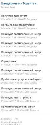

Заказал я у них сетку. 300 рублей сетка и 212 рублей - пересылка Почтой России. Оплатил сетку перечислением денег на карту (второй способ - ЯндексДеньги). Обратную связь от представителя магазина получил. Ожидаю номер трека и собственно сеточку. Как приедет, поставлю, отпишусь (благо, что лючок сделал ещё год назад; заодно и лючок покажу))) ).

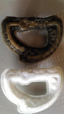

Пришла сеточка.
Подкину свои пять копеек в тему.
1) Магазину по ссылке можно доверять: _http://топливныесетки.рф/index.php?route=product/product&path=63_66&product_id=385. Спасибо budi555
2)Сеточка шла неделю:

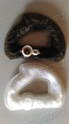

3)Сетка идентична той, что установлена в родных топливоприемниках, только белого цвета:

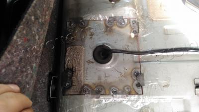

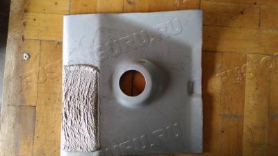

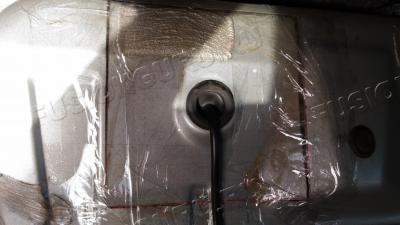

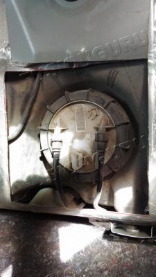

4)Лючок, выпиленный дремелем (выпиливал около 40 минут); на втором фото - приваренные лепестки для поддержания уровня; щели залеплены скотчем (на самом деле это хорошая и простая в использовании технология фиксации):
5)Пространство, доступное для работы: 210х210 мм.

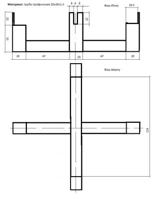

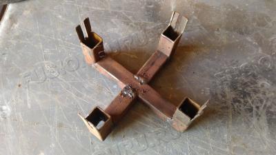

6)Самодельный ключевский. Несмотря на простоту и кустарность изготовления - очень удобный и полезный инструмент. Закручивать гайки бензинасоса рекомендую руками, т.к. ключ перетягивает гайку мгновенно.

#168 Сообщение *Casper* » 06 май 2017, 19:48
aap, а с размерами можно? С привязкой к чему-нить. Чтобы знать откуда резать.

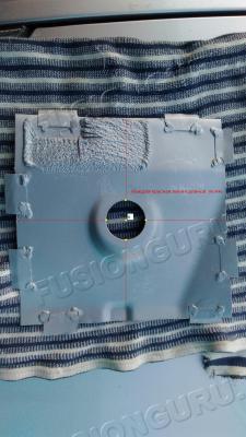

*Casper* писал(а):aap, а с размерами можно? С привязкой к чему-нить. Чтобы знать откуда резать.
Всё просто: от границ центрального отверстия отмеряем 90 мм в каждую сторону и получаем указатели на края лючка.

Вчера писал с телефона, сегодня выкладываю рисунок:
Re: Снимаем моем бензобак, разбираем бензонасос, чистим филь
#171 Сообщение *Casper* » 09 май 2017, 20:48
А чертик ключевского?

Коллеги, чёртик Ключевского готов. Дома не дают за компом посидеть (особенности современного детского воспитания), поэтому нарисовал в паинте на работе.
Сильно не пинайте по нормоконтролю)
