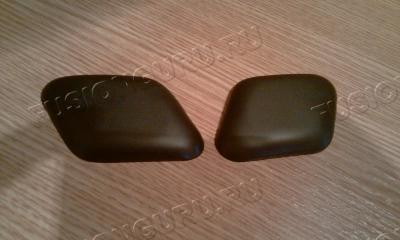

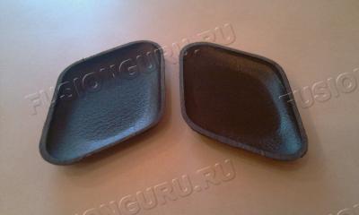

Браццы! А кому я, спрашивается, столько крышечек нашаманил и до товарного вида доработал?
Кто-нить ещё собирается устанавливать "телескопы"? :mda:

#189 Сообщение fidel1970 » 12 фев 2013, 19:42
oleynal писал(а):токмо дороговасто пока данное мероприятие.
Без паники! Где-то проскакивала инфа, что собственно сами насос-форсунки продаются отдельно...
А это уже ощутимый удар по хеллавской жадности. ;)
Ну, а остальное при наличии желания и времени можно и самому пришаманить.
Мануал вам я нарисовал, крышки омывателей для участников FusionGURU - БЕСПЛАТНО!!! :cool:
