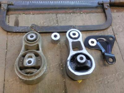

Итак - встала проблема - опора накрылась тазом. Возможно даже медным :)
Вот они красавицы

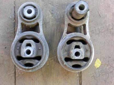

Всяким скептикам на заметку - посмотрите на форму опоры. Что моя, что Димона - с завода.

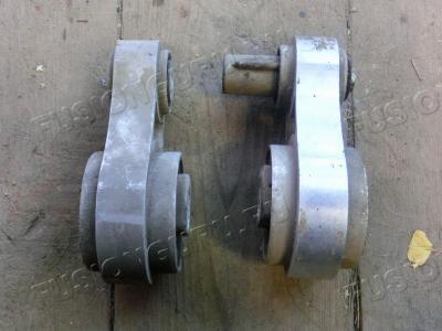

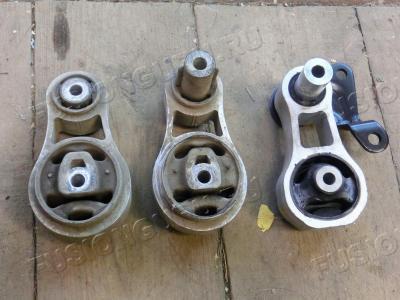

Далее, в загашнике оказалась новая, совсем нулевая опора для механики
Но нам-то надо на автомат.
Подумали мы немного, еще немного. Ну и приложили к фашистской опоре советский инструмент
"Уаааээээ, сказали русские мужики" :)
Была опора механическая, стала автоматическая. Еще несколько движений напильником и готово.

Добавлю для автоматчиков... если у кого возникнет подобная ситуация - спиливать бобышку опоры для машин с МКПП лучше сразу в размер кронштейна. Меньше телодвижений с обработкой.

АКПП чуть короче МКПП. Пришлось двигатель отодвинуть чутка.
А в остальном проблем больших не было.

*Casper* писал(а): АКПП чуть короче МКПП. Пришлось двигатель отодвинуть чутка.
А по фоткам так один в один они... На сколько короче? 5 мм?
