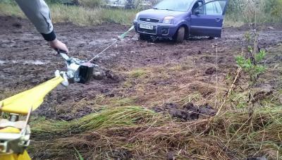

Я пользую Лебедка рычажная MATRIX, тяга 4 т, подъем 1,6 т, 3 м, двойное храповое колесо - http://profinstrument.su/good/lebedka-r ... oe-koleso/
Брал за 2000.
По лебедке могу сказать не удобный стопор храповика, приходится в одно рыло зацеплять лебедку за что-то, одной рукой отжимать и держать стопор храповика (находится он неудобно), второй рукой отжимать стопоры ручки и держать их.
Итого 2 руки заняты, далее разматывать трос просто отходя от того за что он зацеплен.
Трос стальной 6мм. это до 2тонн на разрыв максимум, можно поменять на синтетику 5мм, в 2,8тонны (250-350руб. за метр).
И в грузоподъемности выиграете и больше его намотать на барабан можно.
Вообще таблицы диаметра троссов и их веса на разрыв есть в интернете.
Однако синтетический трос требует ухода, чистоты и сухости, то есть после покатушек надо мыть и сушить, что для меня не очень приемлемо пока, ибо бывает лень.
По паспорту эта лебедка идет на 3метра троса и 1,6т максимальная грузоподъемность , с лебедкой идет блок, увеличивающий грузоподъемность до 4 тонн , но трос уменьшается в 2 раза.
Кроме того у лебедки есть ручка, эта ручка строго рассчитана на тоннаж троса, то есть если Вам не хватает сил вытянуть машину, Вы перецепляетесь с блоком!!!!!!
Никаких удлинителей ручек, это важно, будете тянуть с удлинителем порвете трос.
Стальной трос при обрыве страшная штука, желательно сшить или купить гаситель троса.

- заманаетесь махать, каждый взмах сдвигает машину на 1-2см. , это очень долго и трудоемко. Я пару раз вытягивая машину, сильно мазолил руки. Перчатки нужны.
- длина троса, у меня 3 метра максимум, а с блоком вообще 1,5м.
Это очень мало, идеально хватит чтоб вытащить севшую машину за раз, но если вы встечаете мокрый подъем, или десяток другой метров топи, которую надо преодолеть, Вам махать и махать долго до седьмого пота, при этом кучу раз перецепившись.

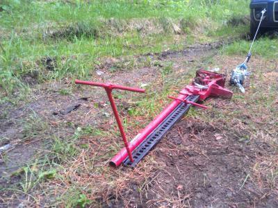

Тоже самое можно делать реечным домкратом (хайджек), но там длина рейки за вычетом самого механизма максмум 1,4метра в самом длинном варианте.
В метровом варианте (рейка метр, обрезана болгаркой под багажник фьюжена) , у вас всего 60-70см. хода механизма.
Тоже самое кучу раз перецепились и по сантиметру машем ручкой двигая машину.
Но я Вам скажу час махав лопатой, я был рад тому что хайджек может тянуть и в итоге я себя вытащил раз 7 перецепившись и был этому рад, ибо комарье уже заело и репелент от него кончался.

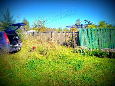

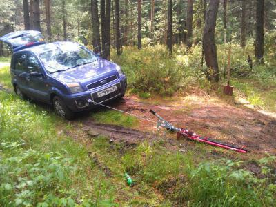

Как-то так, 2 колышка и маленькая кувалдочка.
А домкрат всегда с собой. У нас мужики кувалду и лом возят, или даже несколько ломов, но я боюсь что лом выскочит и прилетит мне.
Кароче везде реечный домкрат у меня )))) И тянуть и поднимать и толкать и прессовать и выпрессовывать и даже шины бортировать.
Хотя на самом деле если есть лебедка и якорь , домкрат вообще не нужен
