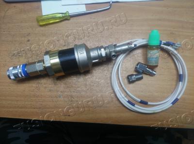

#23 Сообщение *Casper* » 20 апр 2017, 15:19
Забавно. А жижу-то за что? Надеюсь глицерин в аптеках еще не того?
Добавлено спустя 2 часа 23 минуты 56 секунд:
Ну во
К запуску готов. Дело за малым ...

#24 Сообщение MakPol » 20 апр 2017, 15:21
О, мятка, красота :)
Как там говориться...поехали... :best:

#25 Сообщение *Casper* » 20 апр 2017, 15:24
MakPol писал(а):поехали
Щаааа - площадка еще не подготовлена.
Да и надо фумки подмотать к штуцеру, провод термоусадочкой украсить.
Ну и штуцер из железки покрасить. А то выглядит как-то убого.
Кстати мятка лежит с того самого дня, как я бросил эту дурацкую привычку. Пригодилась.
