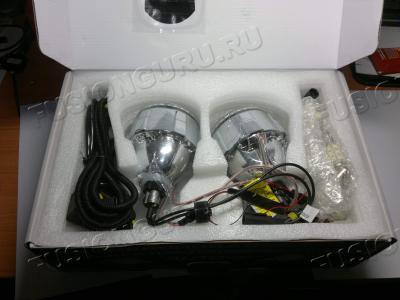

Линзы потрогать не вышло, зато убедил он меня брать их.
Так вот. Если кому что еще надо (там компрессоры, линзы, лампы, омыватели, диоды, парктроники или зеркала с камерами или просто камеры ...), милости прошу. До вторника надо сформировать заказ.

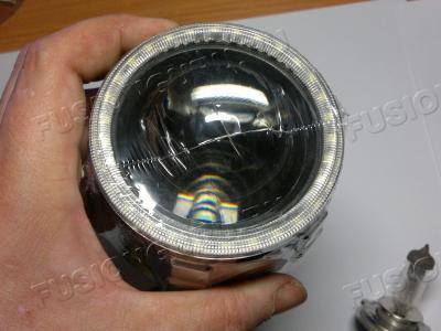

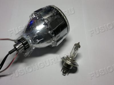

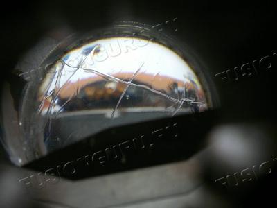

Про линзы:
Линза достаточно большая. Даже теперь задумался, влезет ли. Хотя по идее должна.
Конечно линза в разы тяжелее обычной лампы 360 гр против 25 гр.
Стандартные мне не достались, были только универсальные, они подороже, но зато с глазками, правда на базе светодиодов
Фото сквозь линзу

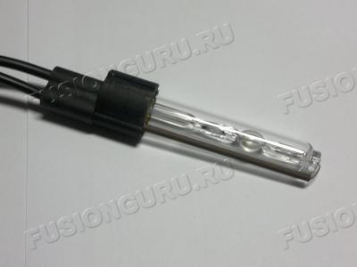

Ну и лампочка для линзы
Теперь жду блоков розжига. В комплекте не идут.

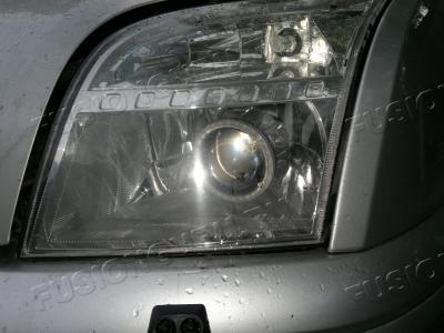

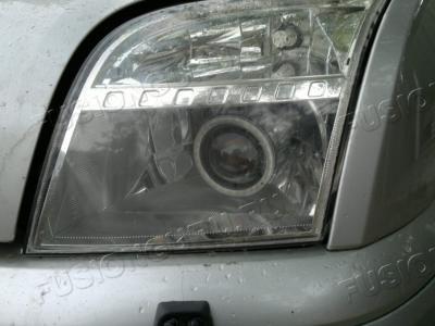

А я вообще заюзал штатный бачок.
Ну и - первый готов.

#31 Сообщение TANK » 05 июн 2011, 19:23
а чего отражатель не закрасил или не заматовал?
Volkswagen Touareg 3.0TDI 8АКПП
Nissan Note 1,6 АКПП Tekna
il67
Почти самолёт
Сообщения: 4066
Полное имя: Илья
Re: Би Линзы вместо ламп
#32 Сообщение il67 » 05 июн 2011, 19:29
TANK писал(а):а чего отражатель не закрасил или не заматовал?
А зачем?
Сообщения: 42215
#33 Сообщение *Casper* » 05 июн 2011, 19:30
на светлой машине получатся 2 пятна - фу.

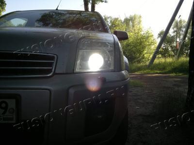

#35 Сообщение *Casper* » 05 июн 2011, 23:25

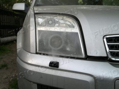

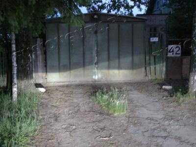

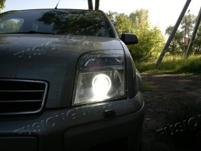

Ну что, случилось, установил. Даже регулировать не пришлось. Но это на глаз, на глаз много не нарегулируешь, теперь поеду в сервис или опять к "дяде васе".
Результат вот
Омыватель также не подкачал, а скорее поднакочал :)
В общем все фурычит, все работает. Жду кореша в гости, очень уж просил он "увидеть" результат.
