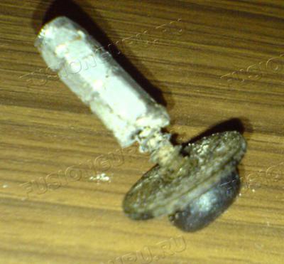

столкнулся с такой же проблемой. В гибдд при демонтаже номерного знака не откручивались болтики которые держат номер в рамках, пришлось выломать из рамок вместе с болтиками. После получения новых номеров решил поменять рамки, как и у автора с передней рамкой вопросов не возникло , а вот с задней полный привет. Один болт открутился а вот второй (левый) провернулся. Долго не думая разобрал обшивку на пятой двери и зажав газовым ключем изнутри попробовал открутить, итог сего действа , обломился болт под корень :scare: полная засада. Засаду решил проще , шуроповёрт , сверло тройка, и саморез. Просверлил на сквозь прям через обломившийся болт и вкрутил саморез. Вуаля все норм держится. Вот так вот.

1. Как демонтировать сей болт без повреждения металла двери багажника?

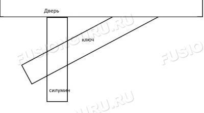

2. Каким инструментом зафиксировать силуминовую ответку?
Силуминовая ответка ключ на 7.
У меня такого не было.
В итоге валялся у меня в инструментах на счастье ключ на 8, один конец буквой C, а второй дырка - типа накидной. Вот эту дырку я и накинул на силуминовую ответку. И нажал на ключ чтобы он стремился в параллель с ответкой, таким образом восьмёрка стала семёркой и фиксирует от проворачивания ответку. Ну а дальше снаружи открутил саморез торксом.
Жать на ключ надо в сторону шляпки самореза.
А вообще я в шоке от этого инженерного решения крепления втулки силумина - ПАЙКОЙ!!! алюминия к стали. Форд, ты меня удивляешь :(

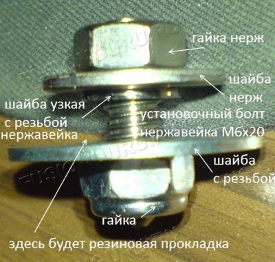

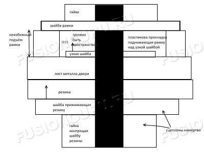

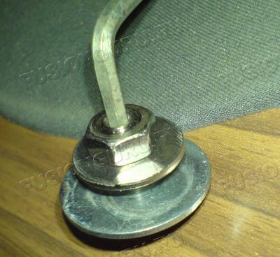

В общем решаю проблему так.
Из всего что передумал основная беда в том, что когда закручиваешь болт, ответная часть в двери прокручивается. Кроме варианта, когда саморез вкручивается в металл листа двери, но в этом случае лист быстро сгниёт.
В итоге придумал такую конструкцию. Суть решения - использование нержавеющего установочного винта с головкой на третий шестигранник.
В итоге при закручивании рожковым ключом на 10 шестигранник держит винт и конструкция намертво прижимает рамку к листу.
Винт можно заменить на болт и на торце пропилить шлиц под плоскую отвёртку, но мне было лень и я купил готовый.
Минус решения:
1) Рамка будет приподнята над листом на пару мм
2) Надо подбирать высоту винта, иначе пластина номера не влезет в рамку и упрётся плоскостью в болт. Это делает простым подбором после первой затяжки верхней гайки - понизить контрагайку. Или тупо сточить точилом - отверстие для ключа порядка 4 мм.
Шайба резинки довольно тонкая - нарезал резьбу, думал не потянет, однако всё довольно крепко держится при толщине шайбы 1.3 мм и шаге резьбы 1 мм. Другой потолще не нашёл, может из чего ещё сделаю.
Узкая гайка нужна чтобы винт не вывалился внутрь когда рамка снята. Под узкую гайку положу пару листов изоленты чтобы не царапать дверь. Узкую шайбу завинчу до упора - шпилька будет довольно прочно стоять даже за счёт неё.
Ну и всё что под листом залить герметиком.
На днях пойду в гараж гипера ставить. Посмотрит как на деле окажется.
Стрелки показывают движение частей кострукции при затяжке верхней гайки.
