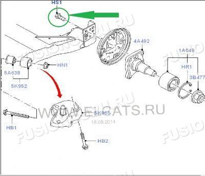

Это что такое?Сергейsp писал(а):Скоба промежуточного вала привода колес 25
Подвесной?
тогда это?Сергейsp писал(а):Болты крепления полуоси 70
- Сообщения: 13609
Re: Моменты затяжки соединений
Первое скоба крепления подвесного, второе кронштейн.
