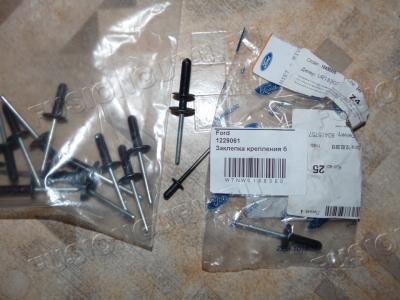

Такс заклёпочка.

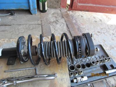

У меня такой вопрос. Что нужно открутить, что бы под передний опорный подшибник подложить резину? Если мне открутить по 3 гайки на каждой стойке и поднять перед машины, то передняя подвеска опуститься или еще чего надо откручивать?

#24 Сообщение Puwistiy » 08 май 2013, 12:10
неужели никто не подскажет :(
Странник
Сообщения: 820
Откуда: Донской
Re: Мой фузик. Виолка. (бортовичек)
#25 Сообщение SHAMAN » 08 май 2013, 15:36
Puwistiy, Хм.. без стяжек на пружину врят ли...
#26 Сообщение maxs-vd » 08 май 2013, 15:40
SHAMAN писал(а):Хм.. без стяжек на пружину врят ли...
Да почему шток амортизатора должен держать, но я тоже не уверен.

#27 Сообщение Сергейsp » 08 май 2013, 21:06
У кого ещё ход больше, лучше стяжки поставить, потом нужно будет в отверстия попасть, длины резьбы может не хватить.

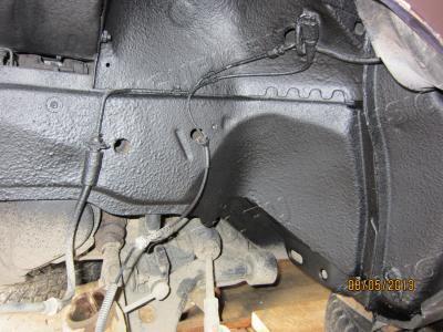

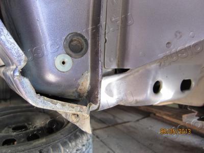

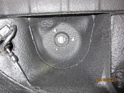

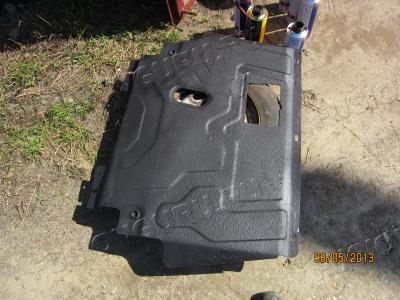

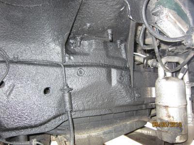

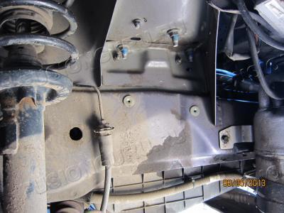

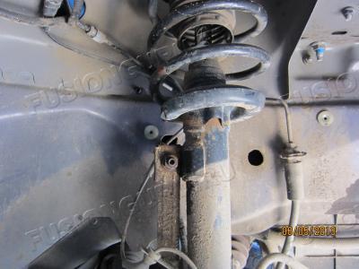

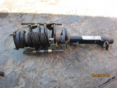

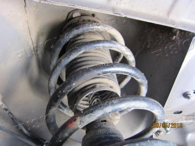

в общем лифтанул я фью. перед 2см зад 3см. общей фото пока нет, но обязуюсь сделать.
И все промерить. А подниал я чтоб днищем на даче не шкребсти. Уж больно у нас там дорога хорошая.
защита выправлена и покрыта боди 950
стойка снял и стянул
перед1
перед2
перед3 видно косячокс
перед4 видно грязь. хоть и стоят подкрылки
разбор стойки
стойка с проставкой 2см и новыми болтами
дефект крупным планом. думаю нужно всем проверить
покрыл боди1
покрыл боди2
покрыл боди3

#30 Сообщение maxs-vd » 09 май 2013, 00:49
Puwistiy писал(а):дефект крупным планом. думаю нужно всем проверить
Да есть такое слабое место. я помню где-то года три назад предупреждал тоже...

#34 Сообщение SAnat » 21 май 2013, 12:11
Насчет установки проставок:
1. Вы все сделали сами ?
У меня вопрос сейчас только стоит делать самому или гнать машину 200км в сервис и там платить денежку за установку. Ехать ради проставок 200км туда и потом стока же обратно ну никак нет желания.
2. Мне непонятно штоки аммортизатора сзади и спереди крепления стойки , там же вроде как определенные должны быть усилия, разве нет? Вы закручивали от руки?
3. Кроме того вопрос как снимали пружины, съемником или как-то еще ?
4. Как ощущения скребсти стало меньше ? А то подъем на 2,5см как-то у меня вызывает сомнение пока.
Мне тоже защиту надо править и красить , я за 9 месяцев защиту убил :( Эх пузотерочка :D
#35 Сообщение Puwistiy » 21 май 2013, 13:00
SAnat,
Всё сам и неспеша, закручивал всё ключом и достаточно сильно, съёмник есть на фото им и снимал, а насчет поднятия, как показала поездка на дачу шкребсти перестал, так что мне подъёма хватило.

#38 Сообщение Puwistiy » 03 июл 2013, 13:23
Вопрос а какая головка у нас на стойке где опорный подшипник и шестигранник. а то после поездки походу стучит подкрутить надо. а не разбирая не могу подлезть.
Mr Phil
Сообщения: 66
Зарегистрирован: 06 янв 2011, 15:19
Полное имя: Юрий
Откуда: Самара
#39 Сообщение Mr Phil » 03 июл 2013, 13:52
Puwistiy,НА 18 кажется
#40 Сообщение maxs-vd » 03 июл 2013, 13:55
Puwistiy писал(а):Вопрос а какая головка у нас на стойке где опорный подшипник и шестигранник.
гайка 18 шестигранник на 5 мм.
