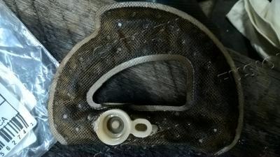

в воскресенье был на СТО снимали бак (ямы дома нет). снимали, чтоб добраться до адсорбера и починить его, там у меня был отломан штуцер, к которому подключается трубка от клапана адсорбера. (эту неприятность обнаружил при замене топливного фильтра, и так прокатался целый год, после покупки авто. из-за этого, кстати, при движении иногда возникал сильный запах бензина на пару минут)
ну, думаю, раз бак снимаю - сразу загляну в бензонасос, ну и поменяю сетку - фильтр, которую приобрел заранее VKT Parts ST107001 за 230 ₽ .
каково было мое удивление, когда увидел там такое:
каких либо кодов или обозначений я на сетке не нашел. новую сетку установить оказалось не так просто! пришлось отрезать старый памперс и подгонять полученное отверстие ножом
сетка туго (хорошо) оделась на бензонасос, так и оставили. может кто скинет фотку этой белой запчасти, которая поддерживает бензонасос снизу? где то я читал, что там еще резинка какая то стоит, критично без нее?

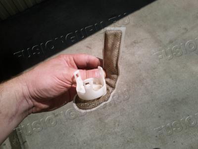

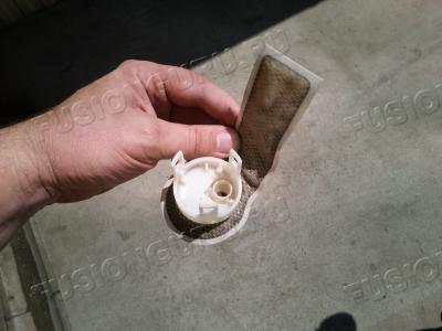

pokvsel писал(а):может кто скинет фотку этой белой запчасти, которая поддерживает бензонасос снизу? где то я читал, что там еще резинка какая то стоит, критично без нее?
В заводской комплектации топливного модуля под самим насосом ничего ( ни каких резинок) кроме памперса нет. Сам насос охвачен тремя лапами сверху, памперс просто за счет тугой посадки сидит на насосе, и при установке модуля в бак, "половинки" модуля сжимаются, возможно что и за счет сжимания "стакан" модуля поджимает памперс к самому насосу. "Возможно" - потому что не измерял.
Судя по твоим фотам это новый вид памперса, крепится за лапы насоса что "идут сверху". Не видно только отверстия под штифт насоса, либо на самом насосе нет штифта. ( Штифт - это торчок на насосе рядышком с входным для топлива отверстием)

Ещё как есть резиночка и именно между памперсом и насосом. Для примера нашел фотку с инета, но у меня такая же ситуация - резинка есть.

меня смутило то, что когда я снял фильтр насос остался без нижней поддержки, и легко проворачивался. вот я и подумал что крепление это надо колхозить из снятого фильтра (заводское крепление осталось у прошлого хозяина) фотку этой нижней пластмассовой, поддерживающей насос, часть я и хотел увидеть, она крепится снизу насоса на три защелки.

По идее резинка дистанцирует от дна стакана памперс. На твоей фоте на памперсе на дне есть решетка дистанционная. Могу завтра в сарае поискать старый модуль и интересующее тебя зафотать-измерить.

timoha-07, да мне размеры как бы и не нужны, мне бы посмотреть как и чем там насос снизу поддерживается изначально. у меня вообще отсутствуют заводские крепление и резинка, вместо них старый владелец установил такой памперс - два в одном:
так вот хотелось бы увидеть что там было установлено изначально с завода.

Резинка "дистанционка" меж насосом и памперсом, памперс просто в дно стакана. Отформованные пупыри в дне стакана комплементарны отверстиям памперса.

спасибо за фото, ситуация прояснилась! прежний владелец, видимо , менял бензонасос в сборе и поставил не оригинал. жаль не сфоткал... у меня вдоль металлического корпуса насоса сверху опускаются три пластиковые защелки, на которые снизу защелкивается памперс . когда памперс снят , то насос легко проворачивается вдоль оси. пришлось отпилить сетку и оставить пластиковую часть для крепления насоса, а через отверстие снизу одел новую сетку. вроде работает...

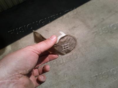

сегодня тоже снял бак,для замены сетки-фильтра,первоначально хотел сетку мыть,но увидев здесь инфу про сетку VKT Parts ST107001,прибрел ее,все подходит идеально. WP_20170714_18_35_06_Pro[1].jpg и моя старая сетка WP_20170714_18_35_17_Pro[1].jpg
