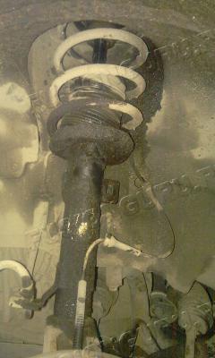

По причине поперечного "гуляния" левого переднего колеса, а также ввиду полного выхода из строя левого амортизатора - мной было принято решение заменить некоторые элементы подвески на новые.
Да, пусть не будет упомянуто всуе имя Великого Ша - предварительную консультацию получил у него.

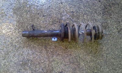

Снятое левое колесо обнаружило вот такой видок...
Это значит амортизатору хана.
Хану долой!

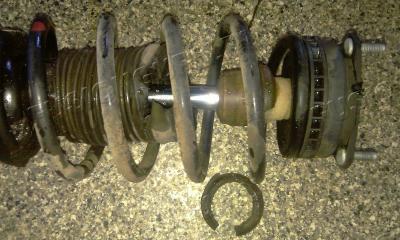

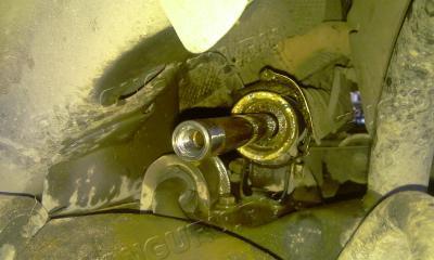

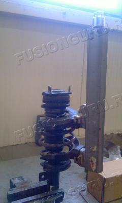

Стяжка приужины амортизатора специальным приспособлением.

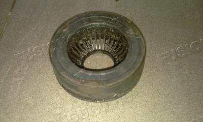

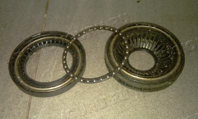

Изъятие старого опорного подшипника стойки.
Потроха подшипника.
Новая стойка в сборе.
По недоумию, забыл заказать новые пыльники на амортизаторы (почему-то подумал, что они с родными стойками в комплекте должны идти) - пришлось собирать стойку без пыльников, старые измочалились вхлам.

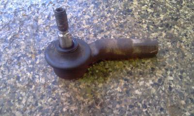

Наконечник рулевой тяги выглядит так:
Это левый, кстати...

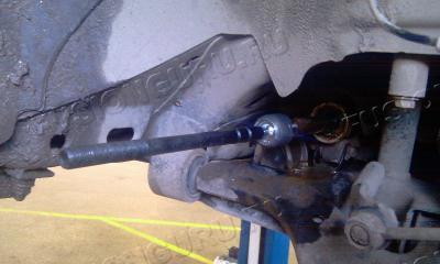

Сняли старые рулевые тяги ( напомню, левая болталась в шаровом соединении аки боварская сосиска).
Установили новые, с новыми чехлами.
Старые ленточные хомучы заменили на червячные (это про большие речь, маленькие оставили старые- пружинные).
Кстати говоря тяги выворачивались при помощи вот такой чпециальной головки.

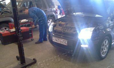

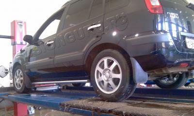

Собственно, после сборки подвески автомобиль был установлен на стенд регулировки развала/схождения.
Промежуточные данные.
Регулировка.
Результат.
В качестве бонуса отрегулировали фары.
Стоимость работ составила - 4 104 руб.
Усё.
Хану долой!
Потроха подшипника.

Про головку, поподробнее можно. Я понял, что надо сначала наконечник с тяги снимать?fidel1970 писал(а):Усё.
Витара 1.6 2wd
Некритично.maxs-vd писал(а):А пыльники на стойки?
Да.sansan писал(а):надо сначала наконечник с тяги снимать?
- Сообщения: 13654
Re: Как не я обслуживал(а) Фьюж (фотоотчёты)
Это типа приспособы для выворачивания/заворачивания шпилек вручную, там в отверстие где вставляется шпилька стоит толстая калёная шайба с насечкой, ось крепления смещена от центра, когда вращаешь приспособу шайба проворачивается и клинится насечкой на шпильке. Есть под машинный инструмент, те по принципу бендикса работают, стоят три ролика и они отдельно для заворачивания/отворачивания.sansan писал(а):Про головку, поподробнее можно. Я понял, что надо сначала наконечник с тяги снимать?fidel1970 писал(а):Усё.
Ну, типа да.сергейsp писал(а):Это типа приспособы для выворачивания/заворачивания шпилек вручную

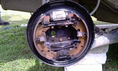

Пол-дня сегодня потратил на общения с машинкой.

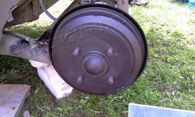

Надумалось мне подкрасить, уже слегка поржавевшие задние барабаны.
А поскольку при установке летних кованых дисочков виднеющиеся ржавые круги имели вид весьма непрезентабельный, решил эту проблемку устранить.
Ну, ещё нужно было разобраться с противным скрипом, доносящимся из района то-ли левого, то-ли правого заднего колеса.
Хорошо, что Каспер, катаясь со мной на машинке подсказал примерное направление изходящего визга.

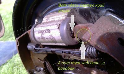

Поддомкратил машинку, снял колёсико... то, что передо мной предстало - я вам показывать по этическим соображениям не стану. Ну, нафиг!
Вот вид, когда я там всё прочистил...
Причина скрипа предстала перед глазами.
Помимо накопившейся в барабане грязи имел место быть ишшо один косячок.
Видимо, при установке новых тормозных накладок, я перехимичил с регулировкой компенсатора и один из упоров тормозной накладки, тот который вставляется в рабочий цилиндр, сместился и изгиб тормозной накладки задевал углом за поверхность барабана.
По крайней мере следы характерных потёртостей в том месте имелись (на фото изумрудный круг).

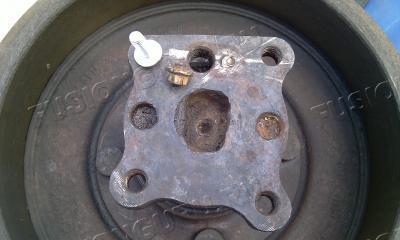

Хоть в этот раз при снятии тормозных барабанов я был уже основательно вооружён подходящим инструментом - без приключения не обошлось.

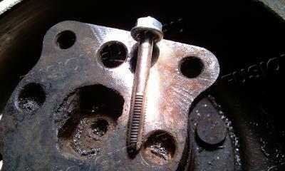

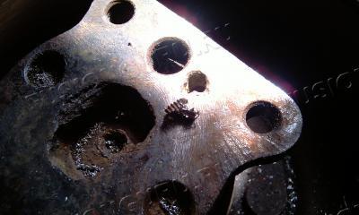

Сломался болт, удерживающий датчик ABS.
Но, где наша не пропадала...

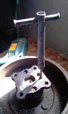

Срезал остаток болта, накернил дыркм, подобрал новый болт.
Высверлил и затем выковырял эту бяку из...
Затем взял метчик, второй номер...
... и прогнал резьбу.
Кстати, использовал мой любимый трубчатый ключик на 10, которого недавно так недоставало кое-кому.

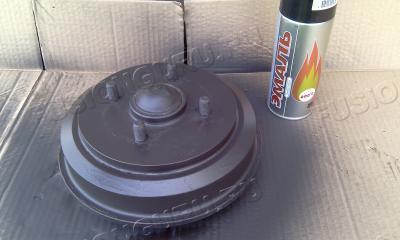

Снятые барабаны были очищены и покрашены.
На это раз использовалась уже другая термостойкая краска.
Посмотри-поглядим как оно будет чё...
А, да... скрип наверно должен пропасть. С утречка посмотрю...
А вообще его надо регулировать? Я что-то этим не занимался...fidel1970 писал(а):Видимо, при установке новых тормозных накладок, я перехимичил с регулировкой компенсатора
Если при установке новых тормозных накладок барабан не будет надеваться, то по-любому придётся эту хрень крутить.maxs-vd писал(а):А вообще его надо регулировать?
Затем, необходимо сделать обычный алгоритм при регулировке стояночного тормоза - 10 раз на тапку "стоп", крутить до упора гайку ручника, потом ещё плюс четыре оборота.
Приподнять колесо и прокрутить при опущенном рычаге.
Если ноу проблем, колесо крутится - уперёд и с песней!

fidel1970, любимый ключик
, оно есть у меня, токмо по моему 8х10, завтра гляну и положу под сиденьку
сергейsp, нужен именно торцовый на 10, причём трубчатый.
- Сообщения: 13654
Ну ты ещё поучи слесаря 6 разрядаfidel1970 писал(а):сергейsp, нужен именно торцовый на 10, причём трубчатый.
- Сообщения: 18359
Че вы оба завелись?
Есть ведь разные трубчатые. Есть как у Фиделя на фотке - только один размер, а есть двусторонние трубчатые. Как раз и будет 8*10.
