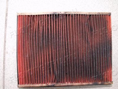

Поменял сегодня в обеденный перерыв на работе воздушный фильтр. Был немало озадачен видом старого. В прошлый раз, вроде бы, лучше выглядел тот, что на выброс. А тут- и резинка развалилась, и перекошен весь, и вообще грязный очень. Это нормально?
#304 Сообщение maxs-vd » 15 июн 2012, 17:44
Что за марка фильтра? (чтоб такой не в коем случае не брать)
#305 Сообщение avtopilot18 » 15 июн 2012, 20:52
Так уже сейчас не разобрать. Движок жалко... кака в движок, похоже попадала...

avtopilot18, ты ж сам прошлый раз ставил этот? Вот и вспоминай, что пихал. Уж я всякого видел, но такое фуфло впервые.

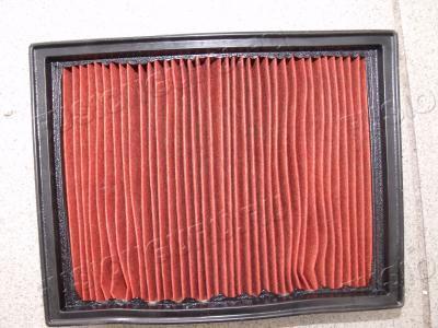

avtopilot18, по б/у фильтру могу сказать, что это нечто китайское, причем первичная применяемость будет для Мазды - так выглядят обычно фильтры для японо-корейских авто, а китайцы штампуют их по образу и подобию. У европейских авто крайне редко (да почти нет) применяется красная бумага и черный резиновый уплотнитель. Брэндовый "японец" тебя бы удивил по цене. Складывая все в кучу получаем дешевого китайца с соответствующим результатом.
Из моих наблюдений за производителями я бы всетаки остановился либо на родном, либо на Knecht. Тот же Бош и Колбен (на фото от него сине-белая коробка) да, похожи и даже промаслены. Но посчитайте количество ребер, в полтора-два раза меньше. Про более дешевых и левых производителей я вообще молчу. А при итак маленькой площади рамки фильтра еще и съэкономить на площади бумаги фильтрующего элемента (про качество не говорю, поскольку есс-но не смогу провести тест) - вывод на лицо - быстро забивается элемент, но поршня-то сосут воздух и им ничего не остается, как прососать внутрь этот кирпич.

Спасибо за науку. Век живи- век учись, менять-таки надо только на то, что в руках подержал. Очевидно, плохенький попался фильтр в прошлый раз, в этот раз поставил как раз точ, от чего коробка на снимке.

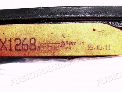

#319 Сообщение maxs-vd » 17 июн 2012, 13:46
SHA134 писал(а):Последний раз был "сделано в Англии", глянь, чей у тебя.
Филиппины?
Тоже похоже начинал деформироваться
