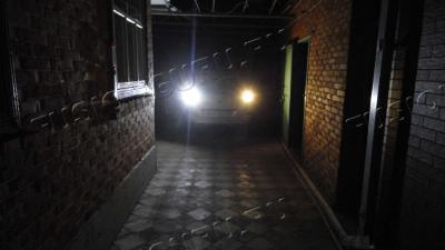

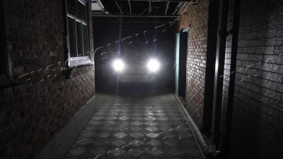

На днях перегорела одна (были желтые), и я раскошелился на Koito Whitebeam H11. Светят просто супер, яркие, белые, всё как ты хочешь. Стоят правда не очень демократично: 1750р за пару в Юлмарте.vanyaaWen писал(а):Здравствуйте
Вопрос такой штатные противотуманнки вообще практически не светят да и лампы на них тоже проблематично найти тут поменял ближний свет на филипс даймонд и габариты тоже заменил на светодиоды так тпереь все белое а противотуманные фанари желтые да и на них ламп белых оказывается не купить Н5.
Вопрос:
Кто не будь менял штатные противотуманные фары на другие? Подскажите какие покупать чтобы в размер и без запарок желательно не ксенон но чтобы можно было поставить белые лампы или они уже в комплекте.
За ранее благодарю
В головном свете стоят желтые Philips +30% по 210р штука, и ярко-белые туманки их отлично стали дополнять. Так же использовал и в головном свете ярко белые с синим оттенком Osram Blue Vision - не понравилось как светит в слякотную погоду на асфальте. Ну ничего не видно!
Алсо тема про диоды, а не про галогенки, извиняюсь за оффтоп.

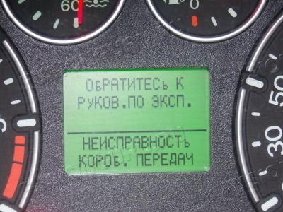

Получил и я свои светодиоды для задних фонарей. Начнём по порядку, так сказать, с верху.
1. Габарит/тормоз
Заказывал такие (красные) с цоколем BAY15d. Фотка взята прямо у продавца:
Подключал к 12В батарее. Габарит светит чуть-чуть, а стоп светит ярче. Т.е. как *Casper* и говорил выше, что там просто сопротивление стоит.
Когда обе лампочки вставил в фонари, то бортовой компьютер показал мне такое
(P.S. У меня коробка робот).
"Забавное" сообщение, тут же вставил обычные лампочки и никаких сообщений БК мне не показал.

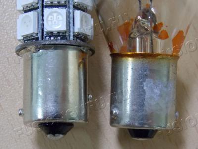

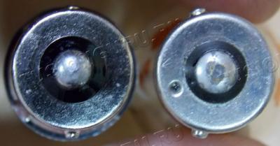

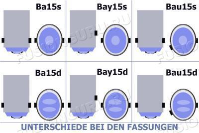

2. Поворотники
Согласно вот этой схеме я заказал себе поворотники с цоколем BAY15s.
Я их получил и попробовал вставить в фонарь и вот что обнаружил:
Слева полученные светодиоды, а справа родная лампочка.
И логичный вопрос, в чём подвох то? Цоколь ведь должен быть BAU15s (теперь то я знаю об этом), а в таблице он указан как BAY15s. Надыбал таблицу с форм-факторами в гугле:
(чтоб понятно было как цоколи выглядят).
Т.е. мне предстоит заказывать теперь правильные.
