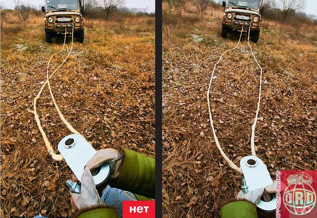

Блок увеличивает усилие лебедки в 2 раза, но длина троса и скорость смотки при этом в уменьшаются в 2 раза.
http://www.off-road-drive.ru/archive/83/Takelaj
