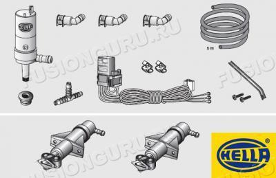

#51 Сообщение fidel1970 » 12 ноя 2011, 18:53
Ух, так и подмывает меня вот эти омыватели присобачить... :crazy:
Номерок вот - 8WT 008 549-201
Возражения есть?

#52 Сообщение *Casper* » 12 ноя 2011, 18:55
Тройничок простенький, без распределения нагрузки и без возвратного клапана

#54 Сообщение *Casper* » 12 ноя 2011, 18:58
ОДна будет раньше включаться и сильнее поливать, чем вторая. Не айс.

#55 Сообщение fidel1970 » 12 ноя 2011, 19:00
С какого это...? :mda:
Преимуществами этих комплектов являются оригинальные комплектующие фирмы HELLA. Система имеет четыре регулируемые форсунки. Может подключаться как на штатный рычаг включения стеклоочистителя, так и на отдельную кнопку. Обеспечивает экономичное расходование жидкости омывателя благодаря четкой дозировке и задержке срабатывания (срабатывает только при включенном ближнем свете и удержании рычага включения стеклоочистителя более 1 секунды). Эстетический внешний вид и хорошая аэродинамика. Не создает дополнительных шумов. Комплекты омывателей фар высокого давления могут использоваться как для ксеноновых, так и для галогеновых фар.
Чем же германцы хуже корейцев? :)

#57 Сообщение fidel1970 » 12 ноя 2011, 19:05
*Casper* писал(а):ОДна будет раньше включаться и сильнее поливать
Видимо, против подобного, как раз и нужно резать шланг точно посередине...

Re: Установка омывателя фар
#58 Сообщение *Casper* » 12 ноя 2011, 19:06
fidel1970 писал(а):Видимо, против подобного, как раз и нужно резать шланг точно посередине...
Ага. На никсе у мну стоит вроде тоже хелла, но там тройник с обратником и редуктором. Получается, что обе форсунки стартуют одновременно. На фью тоже такой тройник ставил. Доволен.
fidel1970 писал(а):Чё увидим? Ты цену смотрел? :insane:
А ты чего хотел? Они же выдвижные.

#59 Сообщение fidel1970 » 12 ноя 2011, 19:14
*Casper* писал(а):тройник с обратником и редуктором.
Там похоже чуть другая технология, там задержка какая-то реализована. :unknw:

#60 Сообщение *Casper* » 12 ноя 2011, 19:18
fidel1970 писал(а):Там похоже чуть другая технология, там задержка какая-то реализована. :unknw:
Ага, подключаешь к штатному омывателю. Односекундное нажатие - лоб, двухсекундное - лоб и фары. Вот и вся технология ;)
