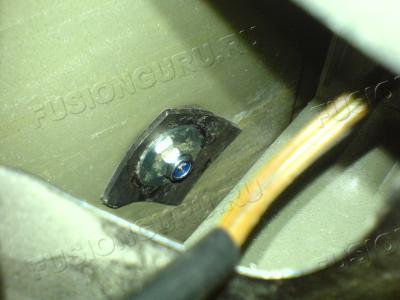

В подземном гараже Окея я зимой и в дождь чиню что-нибудь и меняю колёса.
Сегодня сделал, фотки приложены.
Узкую шайбу заменил на контрашайбу самодельную - такие продают для винтов чтобы не вываливались. Я сделал из пластиковой бутылки флюгеля - вырезал квадраты и просверлил дырки 5.5 мм сверлом. В итоге винты 6 мм держатся там очень крепко - почти как в резьбе. И при этом при закручивании верхней гайки шайба скачет по виткам резьбы давая далее уплотняться системе.
В итоге узкая шайба + проставка заменены на самодельную контрашайбу.
В итоге всё собрал - держится адски крепко - боялся рамку номера насквозь раздавить. Держится сильнее чем старое крепление.
Доволен как слон.

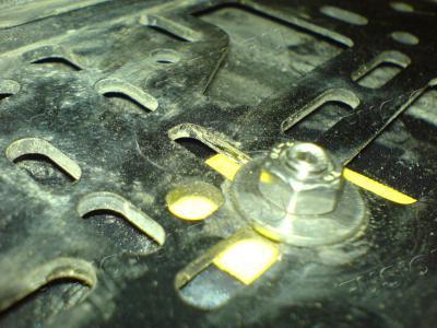

На фотке вариант когда немного сильно вылазило - на миллиметрик над гайкой. Я всё разобрал и контрагайку подкрутил вверх, так что в реале гайка заподлицо с винтом.
Гайка верхняя на фум ленте + резинка подпружинивает - чтобы не было самооткручивания.

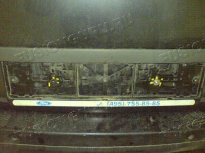

Общий вид.
