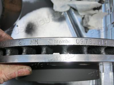

#414 Сообщение *Casper* » 21 апр 2013, 22:43
КСМ писал(а):Куплены другие диски?
Да, брембы взял. В местном маге предложили их, ну я и согласился.
#415 Сообщение Mettler » 22 апр 2013, 07:26
*Casper* писал(а):Да, брембы взял. В местном маге предложили их, ну я и согласился.
А где фото?
#416 Сообщение fidel1970 » 22 апр 2013, 07:53
Да... фото где?
#417 Сообщение *Casper* » 22 апр 2013, 08:31
Mettler писал(а):А где фото?
fidel1970 писал(а):Да... фото где?
Было бы чего там фоткать... Диски как диски, от оригинала почти не отличаются. Разве что есть метки износа.

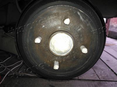

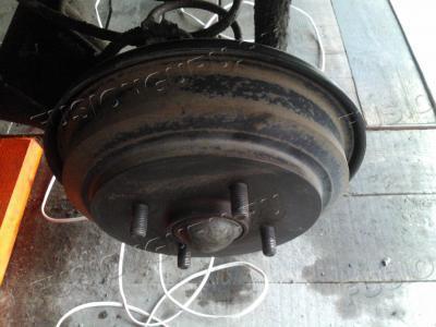

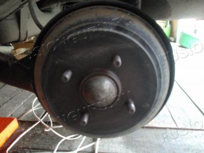

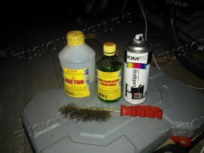

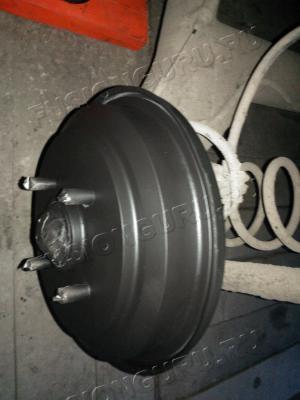

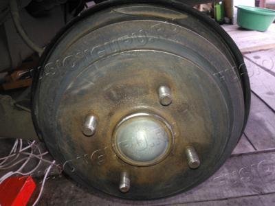

Вчера сошлись вместе несколько обстоятельств: погода хорошая, работать закончили рано, пенный напиток был ну и завалялась термостойкая черная матовая краска (баллон). Было решено покрасить задние тормозные барабаны. Снял колеса и помыл водой барабаны - малоприятное зрелище.
Зачистил корщеткой как смог, зашкурил, опять помыл, обезжирил (кстати на фото видно, что в верхней части барабана выбрана часть металла, это балансировка?)
Нанес преобразователь ржавчины и покурил полчасика (в смысле второе колесо также почистил и подготовил)

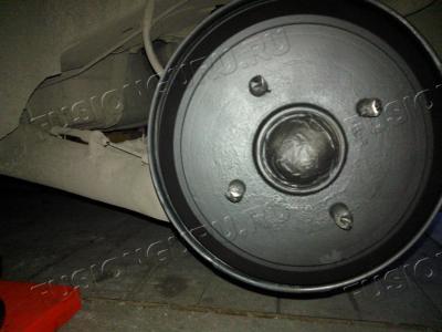

Снова помыл и просушил феном, залепил малярным скотчем шпильки и закрывашку гайки ступицы
и покрасил в два слоя с перерывом в полчаса, прогревал барабан феном до и после нанесения каждого слоя
Краска и химия
