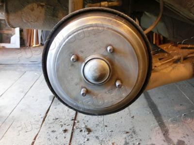

#421 Сообщение *Casper* » 28 апр 2013, 00:17
oops, модная нонче тема.
А че так слабенько?
oops
Сообщения: 461
Полное имя: Серега
Откуда: Курган [45]
#422 Сообщение oops » 28 апр 2013, 11:46
Что это? Это не мое, меня подставили !!! :D
#423 Сообщение fidel1970 » 28 апр 2013, 13:03
Это Каспер свои барабаны нулевкой выводил... дня два. :smirk:
Сообщения: 1817
#424 Сообщение дедавова » 28 апр 2013, 13:13
*Casper* писал(а):А че так слабенько?
Надо было обработать поверхность барабана средством холодного цинкования.... ZINGA одно из таких средств. Затем уже красить. Иначе тяжелый труд, извините, собаке под хвост - ржа уже сейчас видна :(
oops
Сообщения: 461
Полное имя: Серега
Откуда: Курган [45]
#425 Сообщение oops » 28 апр 2013, 13:37
Я ваще потерял нить обсуждения... :insane: Короче, посмотрим, сколько у меня краска продержится... Красил верстак по такой же методе, в довольно сыром месте он находится - год прошел ржавчины нету...
#426 Сообщение SAnat » 29 апр 2013, 07:29
oops писал(а):Я ваще потерял нить обсуждения... :insane: Короче, посмотрим, сколько у меня краска продержится... Красил верстак по такой же методе, в довольно сыром месте он находится - год прошел ржавчины нету...
Я на скоро за 10 минут зачищал каждый барабан и красил в 3 слоя, тьфу тьфу осень зиму весну без потерь, только вот вместе притирки с колесом, колесо краску-то подрало, а так ржавчины нет, после покраски сверху ничем не покрывал.
Жаль было снимать зимнее литье, такую красоту на лето было очень обидно под обычные диски прятать :weep:
кстати на фото видно, что в верхней части барабана выбрана часть металла, это балансировка?
Нет это сломанный барабан скорее всего, у меня все цельные.
Это не есть хорошо ибо грязь и вода будут лететь внутрь.
oops
Сообщения: 461
Полное имя: Серега
Откуда: Курган [45]
#427 Сообщение oops » 29 апр 2013, 09:01
Эта выборка не насквозь, снято только примерно половина толщины барабана, причем явно не скол - края уж больно "рукотворные", да и на втором барабане такая же штука, только меньше и тоже явно инструментом сделано.
#428 Сообщение fidel1970 » 29 апр 2013, 09:16
Это балансировка - 100%

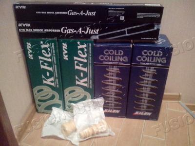

#436 Сообщение fidel1970 » 20 июн 2013, 19:15
О, как я нонче затарился...
В выходные буду обслуживать и (возможно) фотоотчитывать. :D
#437 Сообщение *Casper* » 20 июн 2013, 19:20
fidel1970 писал(а):фотоотчитывать
Сильно
Сообщения: 13659
#438 Сообщение Сергейsp » 20 июн 2013, 19:21
Это всё рейлинги виноваты, я то потяжелей тебя, а о пружинах не думаю ;)
#439 Сообщение fidel1970 » 20 июн 2013, 19:26
Сергейsp писал(а):а о пружинах не думаю
А я думаю... просели на 3 см.
Задние аморы зачвакали... так шта - пора.
