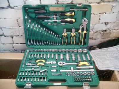

Распаковал аредованый чемоданчик с инструментом...

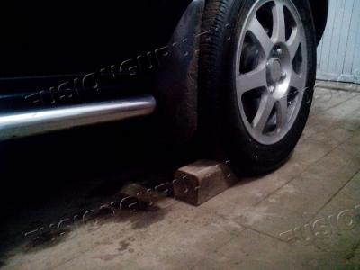

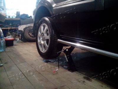

Установил упоры под передние колёса...
Ослабил гайки на задних колёсах и поддомкратил машину...

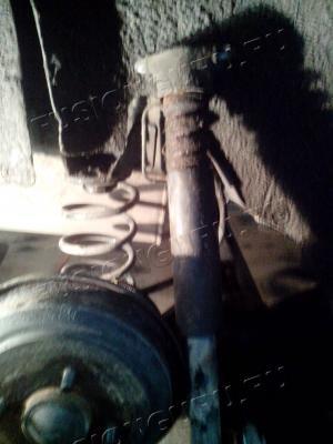

Освободил центральную часть заднего подкрылка (валенка) сняв парочку его креплений.

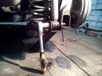

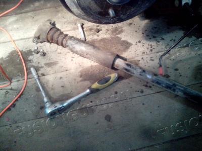

Далее, открутил нижний болт амортизатора.
Болты опоры амортизатора фоткать не стал, потому как у нас по энтому делу материальчик имеется.
Скинул амор..

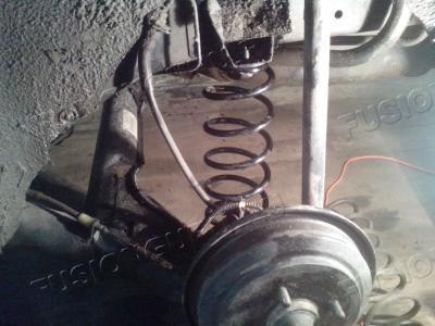

...и решил выдернуть пружину.
Но, не тут то было.

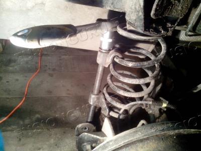

Упрямо стараясь следовать первоначально задуманному плану (делать по одной стороне), решил использовать стяжку...
Правую заднюю пружину таки выдрал, но с левой решил поступить по другому.
Собственно, надо было сразу так и делать.
Открутить нижние болты амортизаторов с обеих сторон - балка грохнецца вниз и пружинки сами отвалятся.

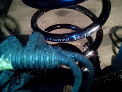

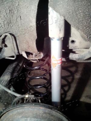

Новая пружина установлена. К слову сказать, так и не понял где у пружинки низ, а где верх.
Поставил по надписи...
Старые амортизаторы были отделены от опоры и старого отбойника. Новые собраны, прокачены и установлены по месту. После пришлось немного поиграть домкратом регулируя высоту для того, чтобы закрепить нижние болты...
Всё готово!

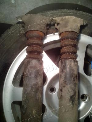

Несколько слов о старых амортизаторах и пружинах...

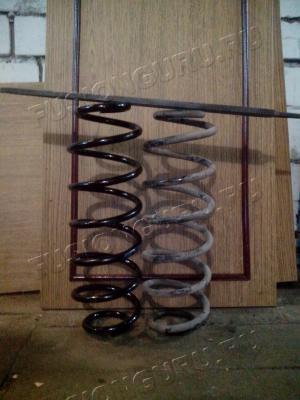

Пружинки за шесть лет просели на пару сантиметров, а может и больше... судите сами.
Правый амортизатор был более-менее ещё ничего, а вот левый чвакал неподеццки.
Хотя следов какой-либо течи на корпусе не наблюдалось.
Отбойники тоже имели разную степень износа, левый порвался.

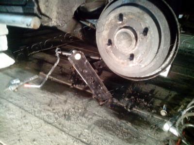

Правый барабан изнутри был сухим, а вот левый весь сырой...
Причина обнаружилась при установке троса стояночного тормоза... вода в барабан попадала из под незафиксированного зажима троса, там где он входит в барабан и уплотняется резинкой.
На нижеследующих фото виден этот белый пластиковый фиксатор...
Усики фиксатора должны быть разведены, чтобы плотно удерживать резинку с обратной (внешней) стороны тормозного барабана.
Думаю, что это и есть причина зимнего примерзания ручника у некоторых фьюженоводов.
Решил менять узлы задней стойки по отдельности (что впоследствии оказалось не совсем удобно).
Скинул амор..
Но, не тут то было.

Вот-вот, именно так у меня и было. Может это такая тенденция у Фьюжей? Дим, а аморы чьи ставил?fidel1970 писал(а):Правый амортизатор был более-менее ещё ничего, а вот левый чвакал неподеццки.
Каябы. Иппония.Владимир писал(а):Дим, а аморы чьи ставил?
Задняя ходовка у мну терь полностью японская.

У мня с точностью наоборот, правый заклинил в своё время.Владимир писал(а):Вот-вот, именно так у меня и было. Может это такая тенденция у Фьюжей? Дим, а аморы чьи ставил?fidel1970 писал(а):Правый амортизатор был более-менее ещё ничего, а вот левый чвакал неподеццки.

А старая пружина ведь еще пригодна, думаю. Что такое 2 см? Мизер.
Однако интересно, новая не от дизельной версии? Хотя они сзади одинаковы скорее всего.
дедавова,
Да не помогут пружины от дизеля...
Ой не в тему пишу...
дедавова, о-о-о-о-о, 2 см. для Фьюжа это очень много...
- Сообщения: 13658
fidel1970, 2 см пружины не обязательно = 2 см клиренса.
2 см на отпущенных пружинах 0 -.2 на заряженных.
а вот если машина сама поднялась - це дило
Машина поднялась... грю же - перестала брызговиками шоркать, это ли не аргумент?
