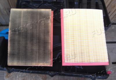

Вот 15т по Белгородской области!
:super:
Сообщения: 16785
#463 Сообщение Dima! » 11 авг 2013, 18:33
maxs-vd писал(а):Вот 15т по Белгородской области!
Завидую!!!! У меня чернющий от ТО до ТО.

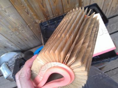

#464 Сообщение SAnat » 11 авг 2013, 21:22
Да не очень, между прослойками грязи дофига.
Я свой снимал недели 2 назад. 1 год 2 месяца или 9000км пробега, при этом он чистился (ну как сказал подул отряхнул :) ) по осени и по весне.
Честно я думал мой старый еще ничего, во всяком случае выигрыша в тяге или легкости раскрутки двиателя я не заметил после смены , убрал старый пока на запас , да и новый пока в запасе уже, не оправдал возложенных надежд :( .
Новый ставил для чистоты сравнения: стандартный впуск с плитой на двигателем против короткого холодного забора воздуха с фильтром нулевого сопротивления.

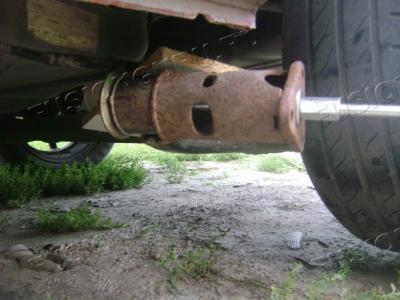

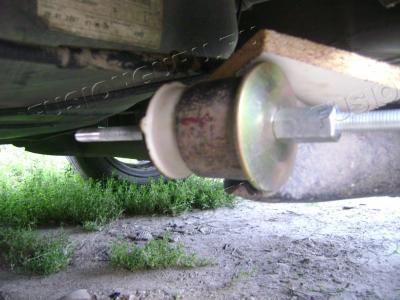

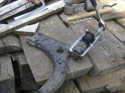

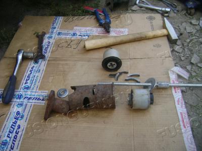

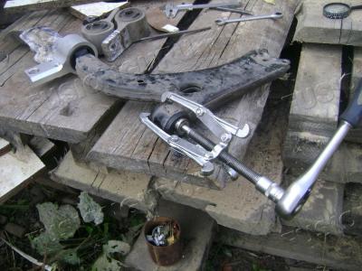

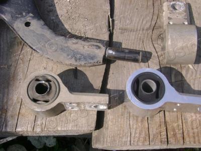

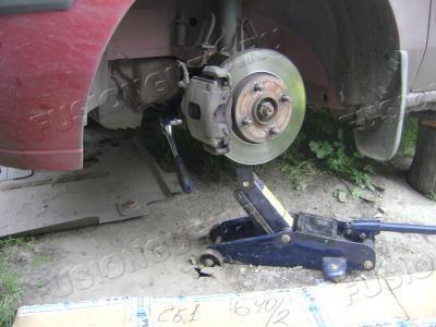

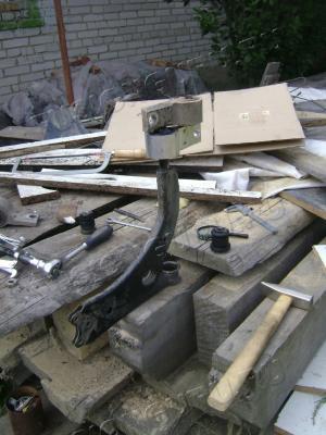

На медни заменил все сайленты. Родные прошли ок. 240тКм. Почему "около" - просто на летней резине сильно напрягала "колейность" и т.к. дороги стали чинить, то "колейность" проявила себя на той неделе ( гонял в Самару а там на М5 забили :D ). Трудностей с заменой не было долго искал "оправку" для задних сайлентов подошла "гильза" от моцоцыкла Ява :D
Этот сайлент сбивал тупым зубильцем ( метал там тонкий, если зубило острое то стягивание не получится)И еще момент с этими сайлентами; приливы резины у оригинала горизонтально, на аналоге вертикально.
Передний сайлент рычага выжимал трехлапым съемником (самым козлячим во всей вселенной), на старом сайленте срезал ножовкой резиновую "юбку"
Запресовка через проставку из старого ( с ненадетым передним сайлентом) молотком.
Передний с мылом - леГко!
И протяжка сайлента под нагрузкой, подкатной домкрат уперт в шаровую.

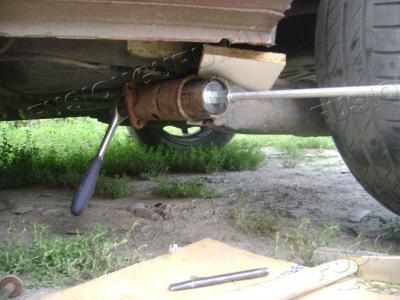

На задней балке: маркером нанес метку от ключа сайлента, срезал на сайленте пластиковую отбортовку:
Самый недорогой и обалденный съемник во всей вселенной :lol:
Запресовка с мазью, в два этапа.
Вот так в мухосранске и чинят, забыл - с картонки
