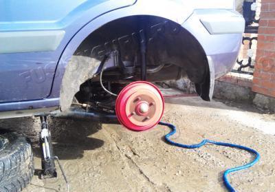

#509 Сообщение maxs-vd » 21 апр 2014, 16:44
Ну всё стандартно, уже вроде третий раз крашу...
Вспомнил как работать дурмашинкой... :mda: :mad: :help:
Ну и предварительный результат подсохнет ещё побрызгаю

#510 Сообщение timoha-07 » 21 апр 2014, 18:34
Макс, в природе есть мялярный скотч, можно им заныкать резьбу от краски . А красишь с обезжиркой?

Я купил своего Фьюжа в марте 2010 года с пробегом 74 т.км. В июне, осматривая барабаны задних колёс, заметил намечавшуюся ржавчину. Зачистил и покрасил грунтом-эмалью "3 в 1" по ржавчине чёрного цвета в два слоя с просушкой между слоями примерно 30 минут. За три года эксплуатации тормозные барабаны остались абсолютно чистыми без всякого намёка на ржавчину. Красил мягкой кистью. Банка такого грунта стоит 180 р. На покраску ушло совсем немного, так что себестоимость такого покрытия - копейки, а результат более чем впечатляющий.
#512 Сообщение fidel1970 » 21 апр 2014, 22:03
Владимир, всё-таки думаю, что на внешний вид тормозных барабанов влияет манера езды.
У Макса она активная весьма... вот и горит краска. :)
#513 Сообщение SAnat » 22 апр 2014, 08:03
А может краска, я брал специальную термостойкую для суппортов. У меня тоже активная, барабаны иногда горячие, аж обжигают, однако 2 года , а оно живо на всех 4 колесах
Есесно в местах трения с колесным диском краска за 1 сезон сошла.
#514 Сообщение maxs-vd » 22 апр 2014, 13:12
timoha-07 писал(а):Макс, в природе есть мялярный скотч, можно им заныкать резьбу от краски . А красишь с обезжиркой?
Ой ну на такие мелочи как покрасить жирную от смазки резьбу обращать внимание... а вот с обезжириванием случился казус, естественно обезжиривал, но вот салфетка оставила ворсинки на поверхности, запарился удалять их... :mad: :shit:
Краску кстати в этот раз жаростойкую взял, до этого использовал обычные... но с цинковым напылением и тпд фишками от коррозии. ;)
#515 Сообщение maxs-vd » 23 апр 2014, 18:26
Продолжение марафета отмыл тонкой струёй высокого давления с активной пеной.
И понеслось

#516 Сообщение oleynal » 23 апр 2014, 19:49
ТОже вот созреваю для покраски. Меня только удивляет, как ты, максим, так начисто смог вычистить тормозные барабаны? Ты их полировал чтол ь после обработки "дурмашиной"? :)
#517 Сообщение maxs-vd » 23 апр 2014, 19:54
oleynal писал(а):Ты их полировал чтол ь после обработки "дурмашиной"? :)
:lol:

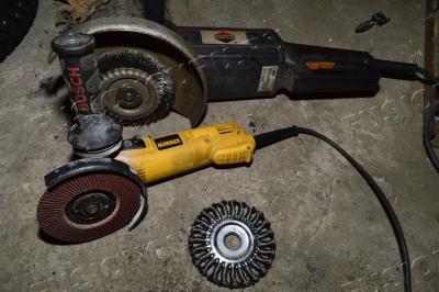

Ну значит не пользовался дур машинкой... Вот эта волшебная щётка всё приводит в первозданный вид ;)
Просто машинка весит почти восемь кг да и мощь два с лишним киловатта.

#518 Сообщение oleynal » 23 апр 2014, 20:30
Если меня зрение не подводит, то это болгарка Sparky. Так у мну тоже есть похожая штукенция но на 1,4кВт и весит гораздо меньше)). Значит, говоришь, ею нужно так отполировать! ;-) Осталось найти на улице где-нить розетку и ... :lol:
А щётка эта очень жёсткая? На ней рабочая поверхность в виде скрученного куска троса?
#519 Сообщение maxs-vd » 23 апр 2014, 21:05
oleynal писал(а):А щётка эта очень жёсткая? На ней рабочая поверхность в виде скрученного куска троса?
Да особой разницы нет в щётках бери что подешевле.
у меня вот набор
и для полировки тоже есть ;)
Сообщения: 11270
#520 Сообщение timoha-07 » 23 апр 2014, 22:27
Есть разница, дядь Максим. :) Та что на фоте одинокая как раз для чугуния, а если проволока не в скрутке то и дюраляку до котовых яиц ( а скрученная дюраль жрать будет)
