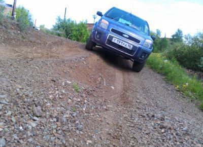

Ну как итог моих внесений изменений в конструкцию
Кадры с майских катаний по полям/лесам/скалам.
Причем езжу без защиты пока.
Хоть и проставка амортизатора заднего убрала часть вывешиваний. Но как можно видеть на видео, все равно вывешивания бич этой машины.
И резина новая откатав где-то месяц (хорошая грязевая), уже резана в протекторе, куски вырваны, кароче поистрепана всего за месяц, очень жалко, вроде стараюсь меньше буксовать, но к сожалению на этом автомобиле такое не выходит
Стараюсь сводить буксы к минимому, но все равно когда берешь ходом с разгона без букса не куда, колеса поочередно вывешиватся
Пару раз уже поджег колеса, то есть выходишь и прямо видно от колеса дым идет.
Но камни на скалах страшнее, они режут резину, там вообще буксовать нельзя. Пару раз даже не ехал на препятствия, а доставал лебедку и тянул машину , только чтобы не резать резину буксами по острым камням.

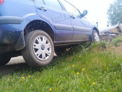

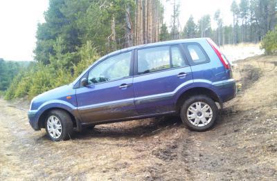

Я только забыл указать главный минус лифта , и это не управляемость , а вот это.
Именно угол переворота, машина высокая, благодаря лифту еще выше.
И вот угол когда колеса сбоку начинают гулять на отрыв, я даже дверями хлопнуть побоялся, такое чувство , что хлопнешь и она кувыркнется.
Частенько особенно в горах боишься кувыркнуться ,приходится колеса в сторону спуска ставить и съезжать под углом хитро.
В результате я дальше не поехал, поехал в объезд.

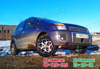

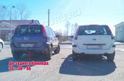

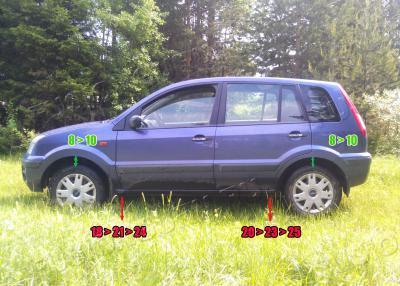

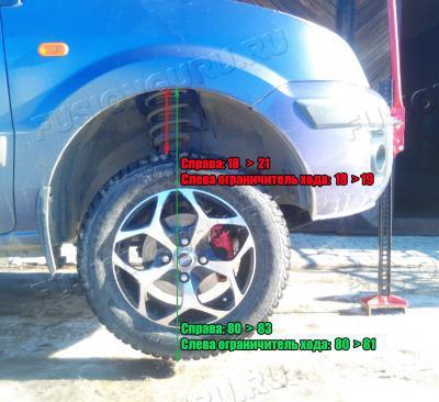

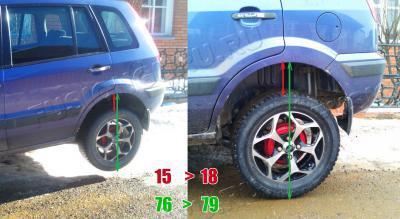

Сподобился промерять, что в итоге вышло.
Цифры в см. округленные до единиц, все равно там от резины где-то протектор глубже, где-то изношенней, чуть поднимется чуть опуститься, да нес суть , при таком лифте там вплоть до +/- сантиметр абсолютно уже пофигу.
Где 2 цифры:
1. Что было на зимней 195/65 r15 при лифте в 2/3см.
2. Что стало на всесезонке 195/65 r15 при лифте в 4/5,5см.
Где 3 цифры?
1. Что было без лифта на стандартной подвеске и резине 195/60 r15
2. Что было на летнейй 195/60 r15 при лифте в 2/3см.
3. Что стало на всесезонке 195/65 r15 при лифте в 4/5,5см.

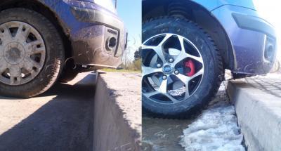

В целом где-то больший ход подвески помогает, например раньше тут вывешивалась
А много где все равно мало хода подвески
Ну вот теперь все, выложил все и углы и сход-развал.
