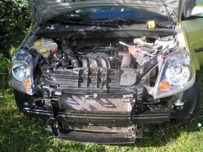

fidel1970, Нужна фотка Фью со снятым бампером. Есть смутные подозрения что там в углах куда крепить надо как раз усилителя уже нет. Там пустота.
Re: Установка омывателя фар
Да, там пустота. Надо подумать - к чему зацепиться...

Да. У тебя фото без бампера не осталось?*Casper* писал(а):Монстрячить кронштейн на крепежку усилителя.
А то я вот тут позаимствовал у Курсива фотку... фиестовскую.
