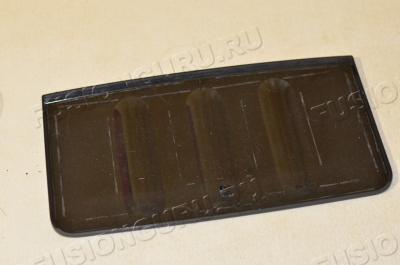

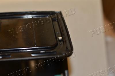

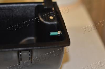

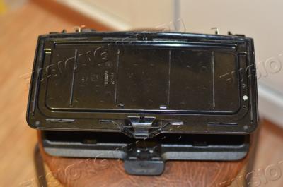

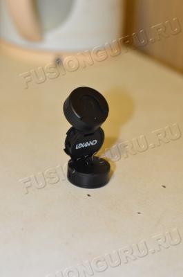

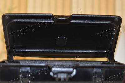

Думая о том, как закрепить навигатор в бардачке, решил все же порукадельничать.
Был куплен универсальный держатель Lexand LH-100
Привожу ссылку не для рекламы:http://www.svyaznoy.ru/catalog/accessor ... ainContent
Если у кого-то есть желание похимичить со штатным, его дело
Взял пластиковую карту, засунул ее под накладку крышки бардачка, оторвал ее от крышки.
накладка была припаяна.
Просверлил отверстие для крепления, которое будет держать крышку в заданном положении.

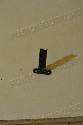

В качестве крепления-подпорки была выбрана гребенка-ограничитель от пластикового окна, от которого была отрезана нижняя секция. И он был перекрашен в черный цвет.
Отверстия для гребенки сверлились на глаз, для того, чтобы сделать нужный уровень открытия бардачка.
Так же просверлил отверстие для болта 5-ки, которое выполняет функцию штыря крепления для гребенки. Отверстие тоже сверлилось на глаз, опытным путем. Хочу сказать только одно. Если будете так делать, не ошибитесь с креплением гребенки, а то при закрытии она будет упираться в болт и крышка не будет закрываться.(Это случилось у меня.)
На болт одел термоусадку для лучшей фиксации.
В середину крышки наклеил крепление для держателя навигатора.

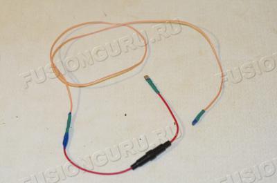

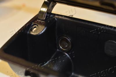

Так же просверлил отверстие для розетки-прикуривателя и вставил его в бардачок. "-" прикрепил под болт рамы панели под бардачком, "+" к предохранителю прицепа.
Продолжение следует... Завтра приклею накладку к крышке. Установлю навик и сделаю фотографии как все это работает.

Re: Реализация крепления навигатора (планшета) в бардачок
Боюсь, что с торчащей задней частью розетки у тебя не получится вставить бардачок на место.Kirit писал(а):Так же просверлил отверстие для розетки-прикуривателя и вставил его в бардачок.
Там как раз в этом месте воздуховод мешает...
fidel1970, уже вставил все ок.(согнул усы контактов)
Я поменял местами: штатную розетку вставил в бардачок, а десяточную вместо штатной.
Штатная немного короче. А вообще розетка должна быть длиной до 6 см, тогда точно войдет.

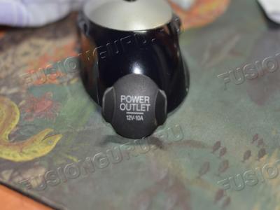

Kirit, я неоднократно объяснял тут различия прикурки и розетки.
В РФ Фьюжи со штатными розетками не поставлялись... значит у тебя прикурка.
Прикурка под адаптер подключения девайсов не годится!
Нужна именно розетка... любая, но РОЗЕТКА.
И потом... раз уж ты затеял такие шаманства, то мог бы подключить девайс напрямую, без кучи проводов по салону...
- Сообщения: 214
- Зарегистрирован: 22 авг 2012, 11:59
- Полное имя: Кирилл
- Откуда: респ. Башкортостан
Так-так, с этого места подробнее.fidel1970 писал(а):то мог бы подключить девайс напрямую, без кучи проводов по салону...
Потому... потому, что это розетка.Kirit писал(а):почему тогда на моей "прикурке" стоит вот такая заглушка?
