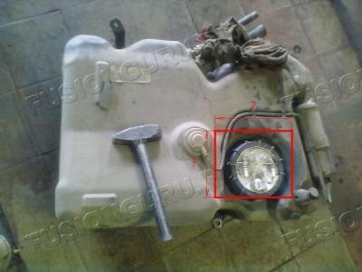

Планирую так - два кольца (или квадрата) через прокладки (или герметик) крепятся через металл днища болтами с гайками (или клёпками), затем уже к ним привинчивается крышка лючка...
Главное - верно разметить отверстие и предварительно изготовить все детали.

Кстате, никто не подскажет мне расстояния указанные на картинке?

По автосвалкам можно пошукать, на пассатах лючки нормальные.
Буду в гараже, сниму размеры.

Сделаю замеры ребят, у нас хряпнул мороз -30 неожиданно так, что я отменил поездку в гараж для затяжки гайки насоса, хотя силиконовый спрей уже приобрел. Поскольку я свечи не поменял и в 30 градусный мороз запускать машину это издевательство,я жду до выходных. А с субботы у нас праздники на 4 дня, как раз, не торопясь, можно все сделать. Буду и сам подумывать отпилить отверстие себе, только из-за виброизоляции электролобзиком будет сложнее пилить.

Дим, на Т4 "гайка" на баке такого же диаметра как на "Еже", "лючек" правда на шурупах
Re: Лючок для снятия топливного модуля
На каком еже? Давай подробности...

и ничего другого ( я своего Боливара Ежом зову) На Т4 (дизеле, терзаю такой) супротив датчика топлива на баке есть лючок, "гайка" на баке почти один в один как на Фьюжене (Еже), Т4 есть и бензиновые, немцы баки делают одинаковые ( для дизеля и бензы)
Короче, если есть на ближайшем разборе кузовщина от Т4, с возможностью выпилить фрагмент, то готовый лючок есть в природе. И ни чего более

Однозначно со снятым баком, и однозначно лобзиком. и прямоугольной формы. вот крышку соорудить надо, Дим, подкинь идейку, я чтото не совсем понял про двухпластинчатую крышку.
