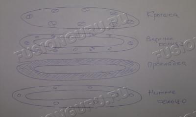

Рамка снизу - прокладка - металл пола - прокладка - рамка сверху... всё это стягивается болтами, а уже
на эту конструкцию привинчивается крышка лючка...

Как же рамка снизу вместе с прокладкой будут держаться? если их снизу прикрутить то болты будут мешать верхней крышке, да и устанавливать нижнюю будет проблематично не могу сооброзить, думаю достаточно будет только верхней крышки.
Re: Лючок для снятия топливного модуля
#83 Сообщение fidel1970 » 11 дек 2012, 14:47
Болты с потайголовкой...

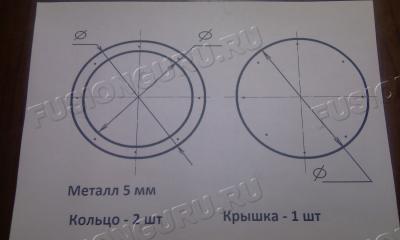

Вот дали фото площадки под лючок крышки БН в Фи.
http://www.fiesta-club.ru/attachments/9 ... g_3012.jpg
если ББ выглядит так, и под выход на адсорбер и сделана та выштамповка с чёрным пятаком в центре, то резать люк с прямыми углами, думаю нельзя. Нужно оставить диагональное ребро жёсткости как есть - со скосом.
Что-то типа...
а синие точки - отв. на которые одеваются скобки под саморезы.
#87 Сообщение fidel1970 » 13 дек 2012, 23:16
Спасибо, Игорь! :beer:
Kursiv писал(а):резать люк с прямыми углами, думаю нельзя.
Согласен.
Kursiv писал(а):скобки под саморезы.
Не согласен.
Я понял, про какие скобки речь - это пружинные спецгайки, у нас их есть.
Но, думаю, усилительные кольца всё равно необходимы.
Что-то типа вот...
... причём, необязательно круг.
