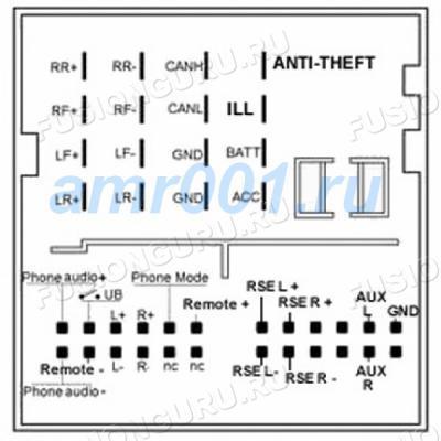

3. На плате тестером вызвонить , куда приходят штырьки разъема "Phone mode" и "BATT" и пометить пайки фломастером. (Это не сложно, ибо на плате в районе разъема они все приходят в две грядки) Распиновка разъема прилагается.
4. Вызвоненные контакты соединить резистором 300 - 600 Ом. 0,25 Вт. Прямо напаять его на них.

warwarson, в нормальном состоянии на выв 5 Phone Mute около +3.3 В. Режим телефона включается замыканием на корпус. Переход в режим телефона происходит в течении 1- 2 секунды...
