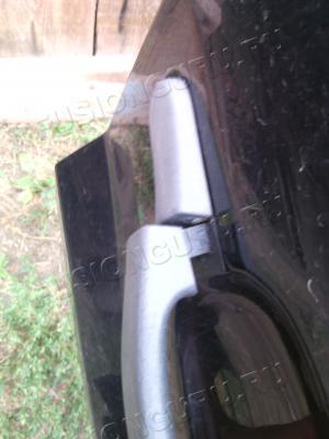

1. Закисла ручка задней правой двери в положении "ОТКР"

Проблему с ручкой решили за 5 минут на соседнем СТО. Тормоза смазал сам, благо статья в FAQ есть. Бачок пришлось заказывать.

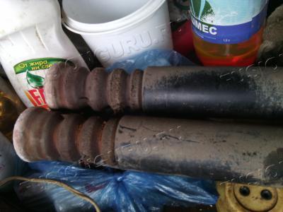

3 - Не за год стоянки, но за время эксплуатации начали сыпаться отбойники задних амортизаторов, заменил на 900064 SACHS за 855,00

Имея 3 гаража я никогда не храню машины в них. Ни зимой ни летом. Только на профилактику, ремонт.
Много лет владея Ситроенами - практически не ездил на них зимой - даже на крайних не было зимней резины. Зимовали на улице, под снегом и дождем, изредка очищал от снега, заводил - прогревал, тренировал подвеску( она гидравлическая). и снова в спячку. И никогда не было проблем- настала весна - сменил масло и в путь, несмотря на то, что ситроен - это жуть по электрике - контакты,зеленеют, мозги сходят с ума.
Это я к чему? - хранение в гараже, даже сухом - это не есть хорошо. На 7 ветрах на улице - самое то.
Тот который на фото простоял больше года- у меня немного пошатнулось здоровье и было не до него. Этой весной - завелся с полпинка и уехал к новому хозяину.
