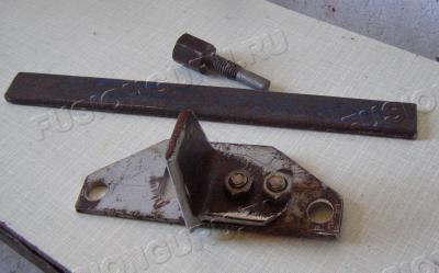

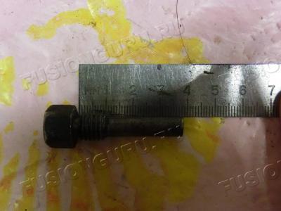

Сделал приспособы для замены приводных ремней и ремня ГРМ. Болт токарь выточил (за 50 рублей). Пластину 5 мм толщиной вырезал сам. Болгаркой выстрогал фиксатор коленвала.
Материалы валялись за гаражом, так что не удивляйтесь что малость ржавые
Все готово к сложному ТО. Жду теперь ремни, и они куплены у Кукурузника и уже в дороге
Re: Замена ремней вспомогательных агрегатов и ГУР
#2 Сообщение *Casper* » 30 май 2016, 11:39
дедавова, блокиратор колена бы с двух сторон прихватить. С одной мне кажется может вырвать. А это не надо - плохо это.

*Casper* писал(а):С одной мне кажется может вырвать. А это не надо - плохо это.
Просто Вам Саша ассиметричность крепежа не понравилась - я это чувствую.
Здесь пара стальных болтов по 8 мм притягивают "кусочек" уголка из "хилой" 6 мм стали,.... А ведь некоторые Одной отверткой фиксировали маховик и отвертку не загнуло... Тормозной педалью опять же получалось фиксировать, да и усилие затяжки болта 42 н*м.... Ерундовое в общем-то усилие. Вспомним затяжку ступичного подшипника с усилием далеко за 200 н*м (?).
Скажу правду из чистой любви к искусству долго искал кусочек тавровой балки и вышло бы красиво и правильно и вырез под симметричный крепеж на пластине сделал - не нашел.
Но есть еще вариант - приварить кусочек уголка к хоботу-фиксатора и использовать, уже сделанный пустующий паз по назначению... Подумаю, время есть
Добавлено спустя 5 минут 41 секунду:
timoha-07, Привет Юра, может быть у меня "патроны" на исходе. Диски болгаркины кончились и шлифовочный кружок подзатерся. - Да и смысл железки в сущности одноразовый. Но если не красиво, то не правильно. Это мой девиз тоже. Главное "чтобы не вырвало", как пишет Каспер

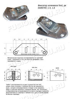

Давай фото, может быть пойдем по этому пути. Я ведь делаю по чертежам - не видя не маховика, ни даже бендикса. А время есть и желание, вот и моделирую ситуацию....Конечно опыт первопроходцев важен, поэтому и выставляю этюды на критику.

Тогда еще момент. Такого нету и у Макса. Вот конус для вставки в маховик надо чуть чуть другой - жесткую ступеньку надо. В оригинале по крайней мере именно так.

*Casper* писал(а):Вот конус для вставки в маховик надо чуть чуть другой - жесткую ступеньку надо. В оригинале по крайней мере именно так.
Этот рисунок мне не попался на глаза..
Ступеньку сделать можно болгаркой и напильником, а вот паз труден в изготовлении без станка.
Вот высоту и ширину фиксирующего зуба знать бы надо... По виду 5 * 3 мм ?.... А может зуб сделать из отдельной пластины шириной 3мм зажатой между двумя уголками ? Этот бутерброд из трех деталей может ходить по двум параллельным пазам сверлениям

дедавова писал(а): А может зуб сделать из отдельной пластины шириной 3мм зажатой между двумя уголками ?
Как вариант. На три троечки посадить, чтобы сильно не выпирало куда не надо и нормалек.

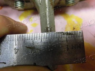

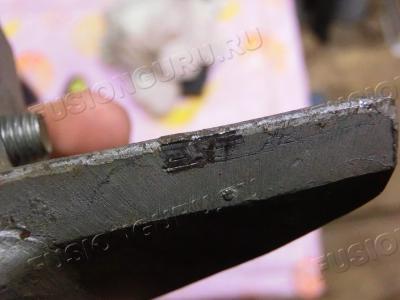

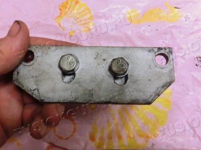

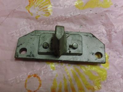

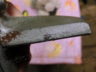

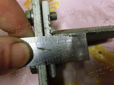

Фотки. Только только приполз домой.
Сообщения: 1817
#12 Сообщение дедавова » 31 май 2016, 02:34
*Casper*,
Очень простое решение...
Сделано из таврового профиля.. Это решение очевидное - "таврик", у меня его не было. А зуб твой друг сделал не прямоугольный, не как у "Ликоты"....
А что, у маховика прямоугольное сечение зубьев?
На одной картинке зуб маховика отпечатался на фиксаторе. Толщина зуба в его верхней части чуть более 3 мм по-видимому

дедавова писал(а): да и усилие затяжки болта 42 н*м....
Как раз таки опасняк всех неприятностей (по статистике и по усилию) при выкручивании болта колена. В вашей самолепной приблуде жесткости мало ( крепёж полки сыромятого уголка на закручивание), после примерки на машину для четкого подгона по зубам маховика - после примерки-подгонки положить сварочный шов либо дополнительный, с обрезанной полкой кусочек уголка , а отверстия под стартерные болты чуть увеличить.
Да будет всё нормуль! :beer: За крацовки говорил чтоб фиксирующую пластину до состояния котовых яиц довести, так сказать "повысить класс шероховатости" :D
