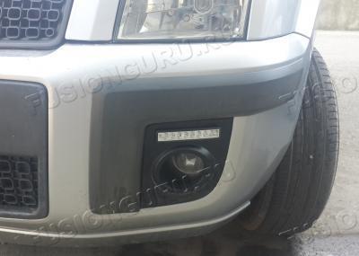

и в завершение поставил Дневные ходовые огни светодиодные Philips LED DayLight 9, 12831WLEDX1
выбор обусловлен наличием сертификата соответствия для гаи, возможностью установки с углом до 40 градусов
и общим качеством изделия ( ну и скидкой в дружественном магазине - 3100 руб. )
Аккуратно вырезал фигурные вставки в накладках птф, засадил очень плотно туда дхо на силикон,
кронштейны из набора прямо созданы для надежной фиксации в накладках фьюжена.
При включении зажигания светят, включение габаритов - отключаются, провожают 10 секунд.
очень яркие издалека, вблизи не слепят.
подключил на столе, глянул в них и пару минут зайчики как от сварки
но при правильном размещении (надписи сверху) проблем нет.

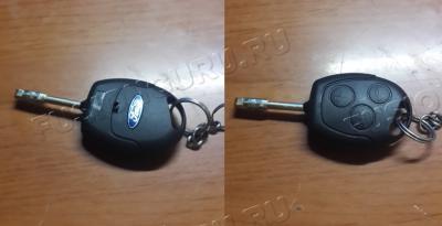

третий ключик с али - https://ru.aliexpress.com/item/433-KR55 ... .78.PmYZEE
качество вполне приемлимое, на твердую четверку, 1000 руб.
прописался в машину быстро и просто.
1. ду - 4 раза вкл. выкл. зажигание, звуковой сигнал, нажать кнопки на всех пультах
2. имобилайзер - 1 ключ зажигание на секунду, второй так же, новый ключ оставил в замке.
нарезали за 600 руб. все открывает отлично, закусывает совсем чуть, а может и не закусывает а привык к зализаному ключу с люфтом.
попался на глаза аэрозоль термостойкой эмали для мангалов 650С°
будут барабаны красится в черный цвет.

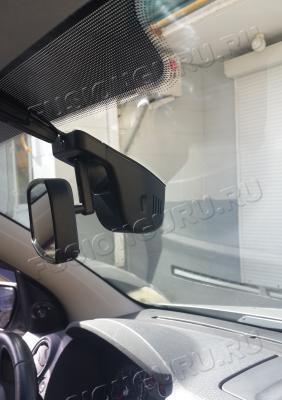

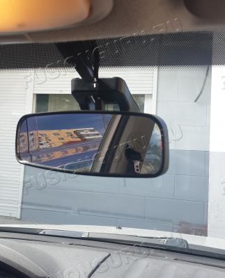

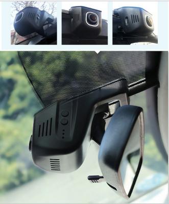

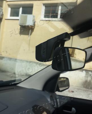

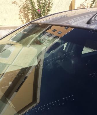

Получил и установил сие изделие
во первых вот подробный обзор - http://mysku.ru/blog/aliexpress/40433.html

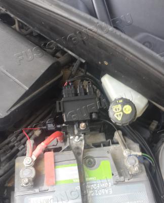

подключить у нас проще простого - F2 и F3 свободные колодки
масса - гайка на трубе, над бардачком, провод по стойке и в потолок.
выглядит вполне к месту, как часть автомобиля.
из салона практически не видно его, надо заглядывать за зеркало.
качество - обычное, номера в основном читаются, угол обзора хороший.
включается, выключается по зажиганию, своего аккумулятора нет.
в целом за эти деньги годный регистратор, из серии поставил и забыл.
