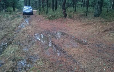

А за сутки до этого я ездил отдыхать в лес по мокру
По ухабам, ну да приложился раза 2 порогами, и 1 раз бензобаком о кочки, ну лес бугры бывает.
Даже лифт не спасает, у меня на 5см. поднято, это максимум для нее безопасный. До порогов 28см. и до днища больше 20, это все равно мало.
А защиты у меня не стоит, зачем думал, картер теперь высоко еще не разу не цепляло.

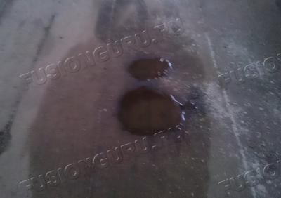

Пришел домой увидел на месте где ночевала машина.
Что укрепило мысль, что я докатался без защиты и масло виновато.
Хотя по тактильным ощущениям и внешнему виду, прозрачная жидкость, возможно даже вода.

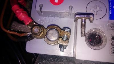

Взял наждачку в руки хорошо зачистил контакты АКБ и клемм на машине, закрутил завелась :best:

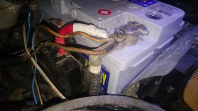

Заодно добил резьбу на плюсовой клемме. Пока крутил и затягивал.
Слизанный родной болт справа лежит, просверлил родную клемму, как автовазе делают сбоку, и болт м6 загнал.

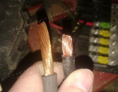

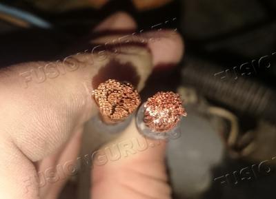

Также не понравилось сечение кабеля на клеммы
Для сравнения рядом поставил кг-хл 25кв. мм.
Наверное 16кв.мм. кабель на стартер, маловато , конечно я понимаю метр всего длина, но в мороз хотелось бы иметь посерьезнее жилу, чтоб весь ток шел на стартер, а не на кабеле терялась часть.
Может переделаю на большее сечение, и поставлю сразу другие клеммы, эти заводские уже устали от такой жизни :D .

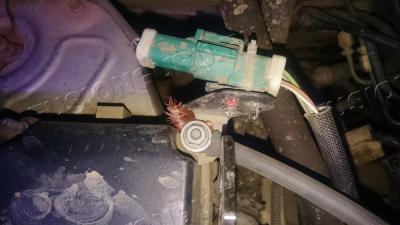

Да я вчера провода осматривал, все термоусадки снял, тоже думал изнутри гниют, да чистые оказались.
Хотел контакты стартера почистить, да там все хреново сделано, руки бы оторвать кто проводку стартера делал. Кароче чтобы нормально добраться до контактов стартера надо снять стартер :wall:
Либо снять маслянный фильтр и слить масло. Гении блин проектировки машин у форда работают.

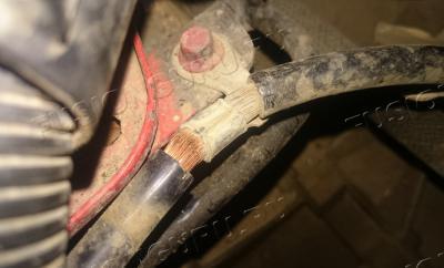

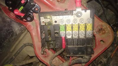

Утром не завелся, так и так тереблю проводку, стартер то молчит, то реле щелкает.

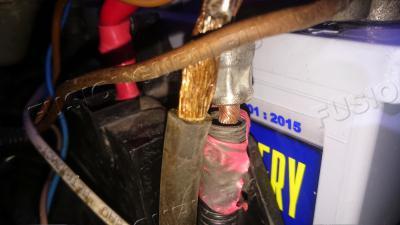

Путем разных проб и ошибок за 10 минут установил, что плюсовая клемма.
Вчера до блеска чистил и клеммы и токовыводы акб.
Снял клемму + с акб., накинул на токовывод акб крокодил и вторым крокодилом прижал клемму к первому крокодилу сверху и завелось сразу :wall:
Взял круглый напильник и изнутри обработал плюсовую клемму, накинул и все завелось :crazy:
Электрика наука о контактах ;)

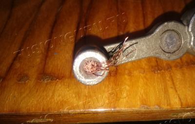

#8 Сообщение SAnat » 12 май 2017, 07:44

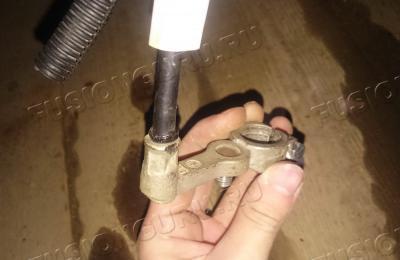

Вот вот, никогда я не любил этот обжим на сухую (тут заделка в клеммы как у наконечников, обжим пневмоинструментом).
Причем наконечник обжимается в 2 точках, а клемма форда только в 1 :lol:
Вот этот контакт , соединение провода с клеммами, тоже вызывает кучу вопросов.
Я по другому обжимаю такие наконечники, сначала в наконечник кидал олово с флюсом, грел наконечник в тисках газовой горелкой и потом сверху провод в эту жидкую массу вставлял. И только потом обжимал.
Ну не доверяю я таким контактам, медь она все таки может окисляться внутри наконечника, а вот когда она внутри в олове, это более качественно мне кажется.

1. Каспер прав!!!
Я невиноватый :o
Косяк форда, любой кто занимался установкой музыки вам скажет так не гильзуются контакты.
Должны быть 2 точки обжима силовых проводов, и это на проложенных просто проводах.
А тут контакты, которые подвижные.
Ну и конечно плюсовой провод в первую очередь умрет, ибо когда надо обесточить машинку, его на этом автомобиле проще всего скидывать, он и страдает от тереблений.
Каспер видимо уже опытный в этом деле знает где искать косяк ;)

Сделал так
После этого бед не знал, с пол оборота мотор как часики мягенько пускается. Прям булочка машинка стала ;)
До этого даже если пошевелишь контакт, стартер нехотя заводил мотор, тяжело.

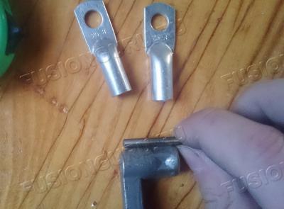

3. ШО делать? :crazy:
Итак проехав 4 магазина не нашел клемм хорошего качества.
Все либо латунные, либо свинцовые.
Удельное электрическое сопротивление:
Медь - 0,01724…0,018 Ом·мм²/м в зависимости от качества.
Латунь - 0,025…0,108
Свинец - 0,217…0,227 (ого-го ;) ).
4. Вопросы:

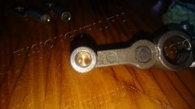

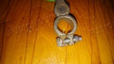

4.1. Из чего сделаны клеммы форда заводские?, качество хорошее у заводских фордовских, по сравнению с тем что я видел в 4 магазинах :(
Когда зачищал изнутри, металл оранжевый вроде медь, видимо напыление :(
Когда сверлил в торец для установки болта поперек, металл был желтый как латунь, да и по весу клеммы легкие, видимо латунь что ли :mda:

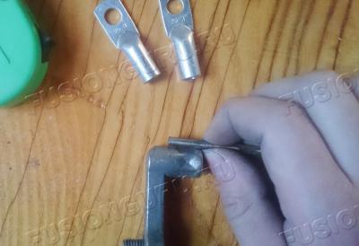

4.2. Думаю взять заводскую, распрессовать ее, засверлить на 25кв.мм. глубоко почти насквозь.
Зажать ее в тиски накидать олово и флюса, пожарить горелкой газовой, и воткнуть туда кабель, потом в 2 местах обжать.
Пока даже не представляю как ее распрессовать нежно не повредив :(

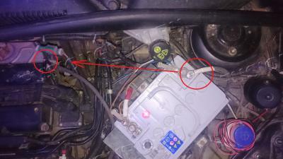

4.3. Куда идет этот плюсовой провод, прямо на стартер?
В какую точку идет минусовой кабель?

Клемма точно латунь. Нету изнутри клеммы напыления меди, всё латунь.
Не понимаю почему контакт плохой, кабель вжат был надежно, не выдернуть пришлось резать.
Видимо медь немного окислилась к тому же внутри.
Глубина штатная
Доработанная
Рассверлил сверлом на 6,5. Под 25 кв.мм.
Зачистил по углублению кабель.
Нагрел клемму на газу, внутрь накидал олова.
И сверху вставил кабель. По остывании распрессовал немного кончик, молотком и обжал термоусадкой стык.
Параллельно пока клемма нагрета, припаял оцинкованный болт м6, чтоб не прокручивался когда гайку крутишь. Пока пайка держит.
ВНИМАНИЕ это не ремонт, это временная мера, так делать нельзя на большие токи!!! Это руководство как нельзя делать :lol:

Пайка таким образом не пропаивает каждую жилу, а только поверхностно по контуру кабеля схватывает боковые волоски кабеля. В результате работает только 30-60% сечения провода. И обжатие клемм или наконечников тисками или молотком, это зло, которое не дает качественного контакта (только обжим прессом по всему кругу вокруг наконечника дает хороший контакт - кабель внутри по кругу сжимает и волоски прижимает друг к другу слой).
Это временный ремонт, не обеспечивающий качественный контакт :mad:
В будущем буду переделывать, пока вытачу матрицы для пресса под данный наконечник (клемму), пока кабель подберу.
Скорее всего кг-хл 35, да окисляется :shit: , но качество, я предпочитаю эмдилаб бескислородный луженный сечения 2ga стоит 950 руб/метр, а 4ga 700 руб/метр.
Кабель :(
Заводской , отлетка и медь жесткие, не имеет маркировок чуть-чуть уже кг-25.
Я бы сказал заводской кабель стоит сечения 4ga.
Кабель скорее всего бескислородная медь. За столько лет, очень слабое окисление, легкая незаметная пленка налета.
Рядом (слева) кг-25, ну КГ все знают, медь ховно :mad: , но зато кг самый дешевый (не думаю что кто-то будет брать по 1000 руб. за метр нормальный кабель), окисляется быстро, на фото уже видно пожелтел.
Я впринципе соглашусь, хватит этого, там метр до стартера заводского, не надо ничего делать.
Был не прав нормальный кабель с завода :hat:
Но ...
1. Кабеля короткие, около акб страдают (надо длинее кабеля).
2. Есть на массе и на проводе до генератора вот такие участки окислов не защищенные.
Это провод массы, цельный кусок кабеля , идущий на стык коробка мотор.
Болт, который их стягивает за мотором под катушкой зажигания.
Вот такая глупая врезка (находится за коробом АКБ), не защищенная от атмосферы и окислений кислородом. Качество контакта там под вопросом.
Тоже самое провод на генератор, цельный 4ga, полтора метра идет и по середине его такая же врезка крепится к стартеру.

По факту вчера сделал кабель, поворачиваю ключ и реле щелкает, поворачиваю еще раз все умерло, тишина :lol:
Да как так-то , не может быть :lol: Психанул снял стартер, тут это целая история, с матами в пользу конструкторов данного автомобиля.
По итогу контакты стартера идеально чистые, мовиль в 3 слоя сверху 2 года защищал.
А стартер молчит :lol:
Додумался сделать дубляж.
Кинул провод для прикуривания с клеммы плюс на генератор (напомню провод на генератор цельный до клеммы и по его центру просто обжата клемма на стартер).
Ключ на старт - тишина :wall:
Неужели клемма минус :lol:
Кидаю второй провод для прикуривания, с минуса АКБ на кронштейн мотора. Ключ на старт завелась :crazy: , Да ёж ты ж, я только что стартер снимал умотался, не буду я минус еще делать, пошла она, пускай стоит.
Пока прибирался на глаза попал кусок кг-25 2 метра.
За 5 минут сварганил разборный дубляж массы.
Опять же временный и неправильный (на шпильку м6, тонка шпилька для больших токов, но место удобное для монтажа было, да и не забываем это только дубляж массы, и тепло токи стартера еще детские больше 200а не будет ;) ).
Санатыч на колхозил, все временно не надо ругаться :smirk:
Зато работает как часы.
А еще сзади АКБ стоит штатный дистрибьютер питания.
Питает всю электрику кроме стартера, стартер не защищен предохранителем от перетирания кабеля и замыкания, поэтому кабель стартера и генератора требует внимания к защите своей оболочки.
Предохранители стандартные иномарочные тип BF1
Есть 3 незадействованных гнезда, можно свое оборудование весить по человечески до 100а.
Кстате оцените размер предохранителей BF1 и нормального предохранителя ANL (слева, взял средний по току на 300А) , который ставится на нормальную хорошую музыку ;)
