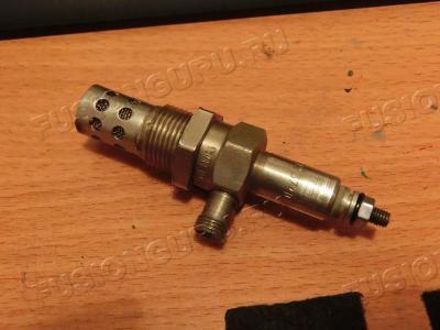

Факельная свеча
На 9 вольт не нашел, увы, нашел на 18. Так что будем "зажигать" от БП. Кто знает сколько жрут тока эти штучки?

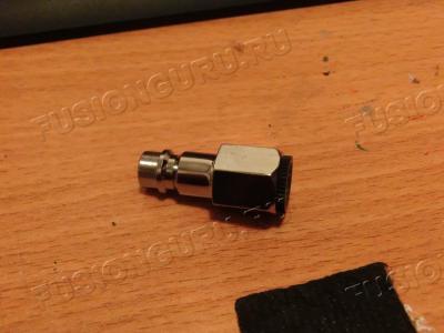

На выход камеры - быстросъем
Можно вставить шлангу, а можно прямо пистолет.

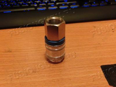

На вход вторая часть быстросъема
Также для подключения компрессора.

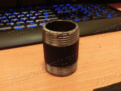

Камера сгорания такая
Угадайте из чего оно

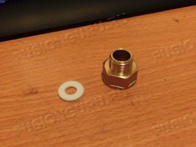

Для заправки сделал девайз "разрезным"
Данный штуцер закручивается от руки и прекрасно держит давление благодаря фторопластовой прокладке.

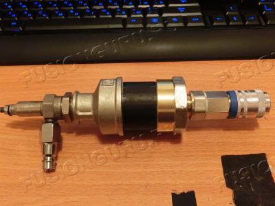

Ну и получился вот такой агрегатик
Опрессовал на 4 атм, стал травить входной штуцер. Сопливо сделал, буду искать токаря.

*Casper* писал(а):Угадайте из чего оно
Стальной сантехнический бочонок на 3/4.

fidel1970 писал(а):Стальной сантехнический бочонок на 3/4.
У нас это называют сгон. Судя по фото возможно даже дюймовый.
Я двухдюймовый купил , буду делать барокамеру для проверки свечей зажигания.
Факельная свеча
От какой техники свечка?
Re: Дымогенератор
#5 Сообщение *Casper* » 20 апр 2017, 07:25
SAnat писал(а):От какой техники свечка?
Камаз. 19V
Зиловскую не нашел.

Бочонок, у сгона с одной стороны резьба в несколько раз длинней, отсюда и название ;)

Ну ващето это сделано из куска ржааоц трубы. Нашёл у бати ещё со времён мострирования отопления. Ну немного пошеркал, покрасил - в общем отмарафетил. И вроде стало смотреться красиво.
Пчеловоды - это не то. Давление надо и постоянство подачи дыма. А до Ванкеля мне далеко
