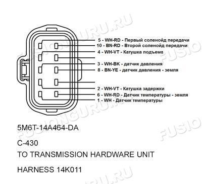

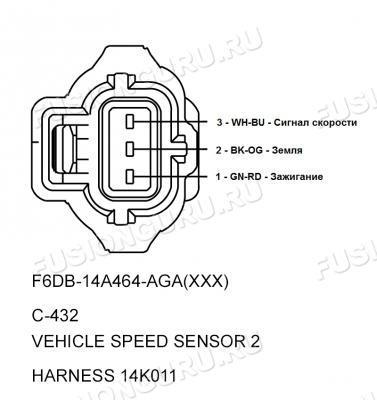

- Сообщения: 42222
Ошимбка по корорбке
- Сообщения: 669
- Зарегистрирован: 23 мар 2017, 14:32
- Полное имя: Asagami
Ошибка по коробке
*Casper*, огромное спасибо, но что-то у меня каменный цветок ек складывается немного, можешь скиннуть распиновку 2ух разъемов идущих на мозги коробки ?
Вроде есть третий, разъем
c-432 это датчик скорости
с-433 - судя по exist - входной датчик скорости (он то и смутил при анализе)
с-433 - сама коробка
