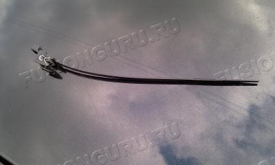

Чем крепил шланг к обратной стороне бампера?
Re: Установка омывателя фар
#12 Сообщение *Casper* » 09 окт 2011, 09:41
Че-та фотку не нашел.
Крепил проволокой медной. Сделал в бампере пару дырок, вставил проволочку и слегка стянул над шлангом. Шланг там свободно, просто держится, чтобы совсем не упасть :)
#13 Сообщение fidel1970 » 09 окт 2011, 09:46
А если вместо проволоки вот эти
хомутики использовать?
Тогда и сверлить ничего не надо будет....
#14 Сообщение *Casper* » 09 окт 2011, 10:20
Может быть, но надо их за что-то цеплять.
