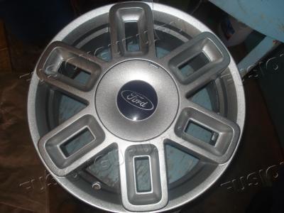

Сделал все сам без пескоструйки,краску брал на разлив название-крупное зерно серебро акрил затем покрыл лаком прозрачным.

Боюсь, что больше года не продержится ;) Это для продажи можно так сделать, например

А можно фото в студию что было и что стало.

#17 Сообщение bda1 » 23 мар 2012, 18:57
Что было-не фотографировал.Что ест -то есть.
