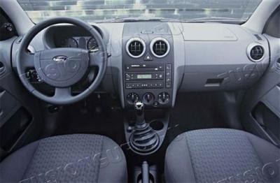

Верхний бардачок на дорестайле - это собственно только крышка с защёлкой.
Вот эта защёлка как раз и подклинивает...
Скорее всего ослабла пружинка. Нужно поближе расмотреть устройство замка.
Не думаю, что там всё так уж сложно.

да, вот такой у меня сверху бардачок. Это очень плохо, что у вас у всех рестайлинг. У меня вопросов куча. Например, такие как, можно лизаменить магнитолу с 4500 на 6000 (если взять с другого вьюжа) или во все другую с мп3. Или кондей если стащить с другого вьюжа влезет ли ко мне и тд, но пока это все вопросы на будущее, пока мелкие косяки исправля.ю после покупки)

Верхний бардачек не то чтобы заедает, просто конструкция не удачная: кнопка сделана на самой крышке. Когда давишь, крышка прижимается. Техника открытия его особенная - легким ударом пальца по кнопке.

энергет, во-во, пральна, я так и делаю. Пальцем щёлк по нему, а там шарик подпружиненный его выталкивает...
