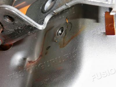

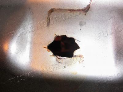

В общем-то не совсем сломалось. Полез я за подогрев после зимы проинспектировать.
Седалище оказывается крепится на 2 болта с гайками, которые приварены к жестянке. Шутка форда или как- не знаю
В общем вот такая печаль

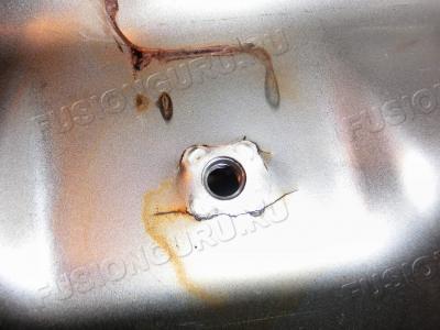

Один болт с гайкой выломался уже, а второй на гране. Фронтальный удар и привет педали.

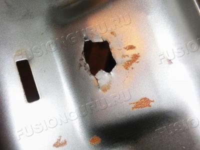

В итоге решил выломать и вторую гайку. Делов-то 2 раза молотком ударить.
Получились 2 забавные дырочки.

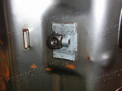

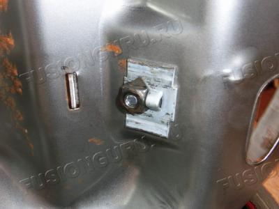

Пока думал че и как сделать, вспомнил, что один из клиентов мне оставил пакет со всякими железками. Я обзвонил последних, но никто не признался и не звонил с целью спросить.
Ну и своровал пару железок.
Получилось вот так
Насколько прочно - время покажет. Ну назовем это времянкой.

*Casper* писал(а): Насколько прочно - время покажет. Ну назовем это времянкой.
ну всетаки нагрузку на гаечке распределить мальца к примеру косынка с отверстием под гайку (гайку в отверстии обварить точкками ) с другой стороны пластинка с отверстием под болт (привальть к "конструкции рамы сидушкодержалки ") тоесть то к чему на заводе приварили гайку зажать в некий бутерброд
это я так подумал! может я неправ ?
думаю с моими неполными 75 кг мне такая поломка не грозит !

migavolt писал(а):некий бутерброд
Ну по сути он и получился. Спереди-то пластина. Только если болт отваливается, пластина вниз, сиденье вперед.

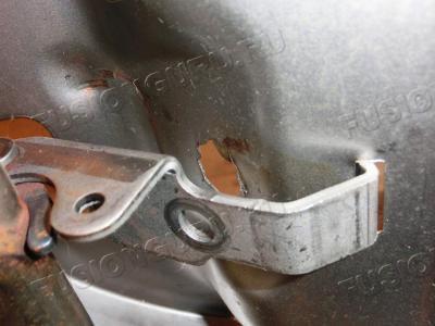

migavolt писал(а):я так понимаю в этом месте обеспечивается подвижность сидухи ?
Точка соединения мертвая. По сути болтом прикручена петля, это перед сидушки. А зад поднимается и опускается. То есть условно подвижная часть.
migavolt писал(а):как я понимаю в "бутерброде косанка сидушка косынка " сквозной болт можно стянуть очень зло (можно его ваще заварить )
Тогда будет не разобрать сидушку. Я замучился напяливать обивку с надетым сиденьем. А уж снимать на снятом было не хило геморно, как будет на надетом даже не представляю.
Более, в самой петле никаких намеков. Выломалось именно тонкое место (стенка) самого сидалища. Вот те пластины, что я поставил - их бы обварить в этом месте. Можно с гайкой. Ну посмотрим как поведет себя. Далее видно будет что предпринимать.
fidel1970 писал(а):Однако... :mda:
Есть повод заглянуть. теоретически должно быть видно со стороны задней сидушки, если голову на корврик положить. МОжно пошатать сидушку, она не хило шатается на одном болту.

а может не болт вворачивать в гайку а наоборот на ввареный болт накручивать гайку они бывают сразу с пластиковой втулкой приваной запретить самооткручивание

#8 Сообщение pol1964 » 11 май 2013, 21:43
Александр, поменяйте, временно, водительское с пассажирским... а это отдайте варить - на самом деле вариантов больше нет... сам решал проблему в прошлом году - 200р - работа сварщика и баллон краски - водительское не крашенное - а его лучше ставить вместо пассажирского ... (спасибо за зеркало - все подошло...)... Вам успеха...

#9 Сообщение *Casper* » 11 май 2013, 21:54
Сами сидушки поменять? И че я сразу не допетрил... Ладно.

Doc Brown писал(а):Ничего, что там боковая ПБ будет не с той стороны?
И застежки ремней. Не, Док, только седалище. Мысль верная. В нем подушек нету :)
pol1964, еще раз спасибо. Сегодня лень, завтра попробую. По крайней мере исправное седалище проще прикрутить.
Надо еще наверное будет переставлять пластиковые задние держатели.

абсолютно одинаковые, не припомню, про держатели, но принцип крепления одинаков - крепления и там и там.... только пассажирское крашенное...

В том плане, что еще 2 фьюжа от этой же проблемы полечил. Метода #2 - перестановка.

*Casper* писал(а):Метода #2 - перестановка.
То есть, сидушки абсолютно одинаковые? Крепим, не бох весть как, водительскую и меняем ее с пассажирской?
Добавлено спустя 2 минуты 31 секунду:
Ну, оба кресла надо снимать?
Re: Сломалось водительское кресло
#18 Сообщение *Casper* » 23 авг 2013, 18:56
Нет, скручиваем с обоих седалища (подпопочники) и меняем местами только их.
Точнее с пассажирской ставим на водительское место, а водительское варим, красим и потом ставим на пассажирское.

*Casper* писал(а):Нет, скручиваем с обоих седалища (подпопочники)
А их можно открутить не снимая кресел? :eek:
#20 Сообщение *Casper* » 23 авг 2013, 19:01
Можно. Проверено.
Снизу подбираешься головкой на 10 ;)
