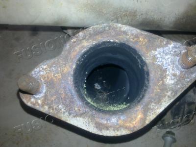

Снял двигатель. В месте соединения Гофры катализатора с выхлопной, а также в месте соединения катализатора с выпускным коллектором прокладок НЕТ!
Вопрос, какой там герметик используется?

можно применить специальный цемент для выхлопных труб (белый тюбик на желтом фоне выхлоп нарисован )
асбестовый шнур
гофра разве не сварная --правда не помню ?!

Я вот такой юзал...

Прокладка Ford 1309484 или Ford 1146867
Ну или аналоги
