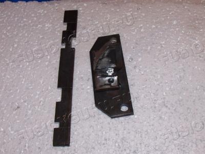

Стопор маховика и пластина по размерам (ATA-0516) готовы, остались болты но это после когда попаду в город.
Скидывайте адрес для бандерольки кому нужно срочно для дальнейшей передаче хранителю Касперу, или сразу адрес в Касперске. что ещё необходимо из железячек? чем смогу помогу.

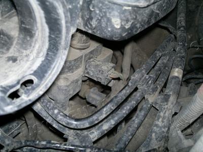

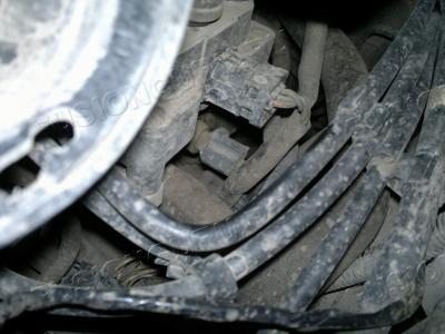

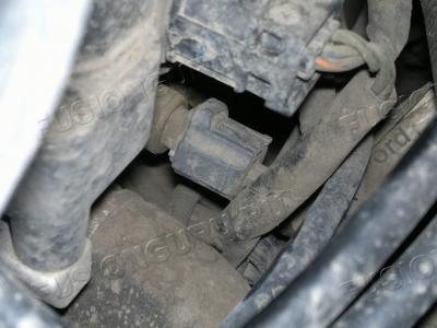

все может, хоть и собирали два дня. Буду благодарен если скажешь где найти эти датчики ОЖ и двиг.?
Сообщения: 42212
Re: Замена ремня ГРМ
#480 Сообщение *Casper* » 17 окт 2012, 09:47
Последовательно, чтобы найти.
А что за датчик двигателя?
