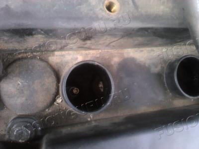

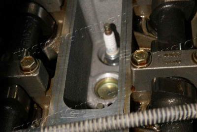

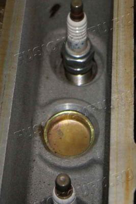

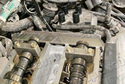

TobOl писал(а):Опасливо, вдруг внутрь уйдет, а з/ч нет, встанет машина, потом голову снимать. А так-то мысль...
Уйдет вниз. Да тебе же рассказали как с ней поступать. С заглушкой. Надавить на край, она развернется.
Каспер, она внизу на фото это заглушка Виден ее только краешек по центру

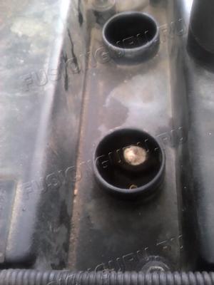

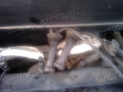

Casper, разговор вот об этом Короче, седня потеплело, -25, решил заглянуть. Прогрел на ХХ минут 5, вскрыл, и обнаружил там "сухо и комфортно".
Ничо не пойму... Только наверху насвечников испарина, но это нормально.

TobOl писал(а):Короче, седня потеплело, -25, решил заглянуть. Прогрел на ХХ минут 5, вскрыл, и обнаружил там "сухо и комфортно".
Правильно на холодную тосол бежит лучше чем на горячую.

На фото стрелочку поставьте где заглушка.
Сообщения: 1819
Re: ОЖ в свечных колодцах
#44 Сообщение дедавова » 16 дек 2012, 11:50
cthutq писал(а):На фото стрелочку поставьте где заглушка.
На предществующей странице есть стрелочка

Что-то мне кажется под давлением надо такие вещи проверять (прогреть до срабатывания вентилятора).

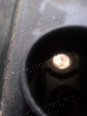

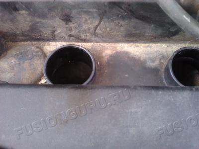

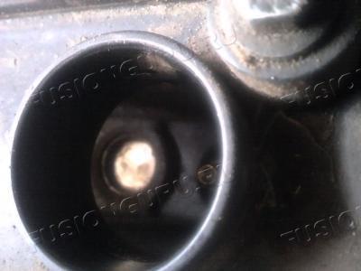

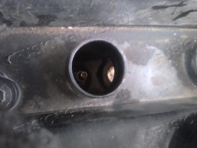

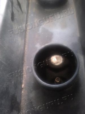

К вопросу, что же это было (в колодцах)
К вопросу, где это (в принципе)
К восклицанию, что все "сухо и комфортно"
И о конденсате в морозы
Приглядеться, на краю видна капля
Добавлено спустя 2 минуты 51 секунду:
Кстати, там больше нет никаких выходов ОЖ к этому пространству? А-то "меня терзают смутные сомнения"

Я приехал на работу, 6км, утром. К обеду завел. Если бы были протекания-подтекания, была бы ОЖ в колодцах, её бы раньше туда надавило.

TobOl, Извини.. пока ты не разобрался, а вопрос интересный.
Если бы это был конденсат, вода, растаявшая от нагрева была бы равномерно распределена. А там было по твоему опсанию далеко не так. Было где густо, а где-то пусто :)
#48 1-я фота нифига не конденсат. Он позже. Откачал в бачок с ОЖ. щас нет проблем с запуском...и нет желания лезть туда.

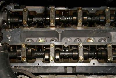

Это про вот эти заглушки речь? Интересный случай.
